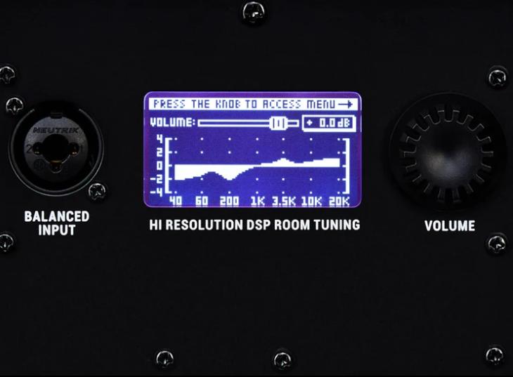

Ještě otázky k upřesnění typu bedny a propojovacích kabelů:
Horní polovina zadního panelu vypadá takto?
Konektory na koncích propojovacích kabelů jsou nesymetrické,
nebo symetrické - pozná se to podle počtu kontaktů na konci konektoru
lyriccs
Příspěvky: 15
Registrován: 29 úno 2024 14:05
Re: Bzučení z reproduktorů
Příspěvek od lyriccs »
ano přesně takto bedny vypadají a konektory mám ty první s jedním proužkem takže nesymetrické
