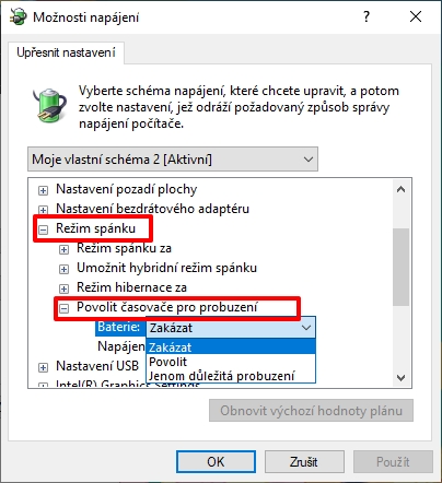

No, nakonec jsem do toho eventu mrkl...
Je tam jasná zpráva (několik), že "Systém byl probuzen z režimu s nízkou spotřebou.". Tedy je tu rozpor s tím, co tvrdí tazatel - pc nebyl vypnut. Bohužel eventlog zdroj probuzení nerozpoznal. Podotýkám, že normální zapnutí je definováno opět jako probuzení, ale zdoj je "Tlačítko napájení". A proto ti lastwake ukazuje 1, protože v každém případě jde o probuzení, nikoli o zapnutí. Eventlog je toho důkazem.
Osobně se domnívám, že PC nebyl vypnut, ale přešel do režimu s nízkou spotřebou, moderně označovaný jako G2(S5). Ověřeno, že BIOS desky to skutečně umí.
Takže:
- ověřit příkazem "powercfg -devicequery wake_armed" zda zde není nějaké zařízení, které by mohlo probouzet počítač. Pokud je zde nějaké uvedeno, zakázat tuto možnost přímo na určeném zařízení.
- zakázat časovače probuzení - viz.: - pečlivě projít všechna nastavení BIOSu týkající se napájení - např.:
Takže:

Re: PC se samo spouští
Děkuji.
Přenastavím to u něj a uvidíme jak za týden bez toho netu.
