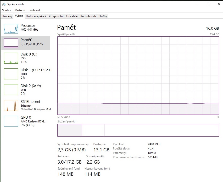

Ramky jsem vyndal a vrátil a system naběhl takto:
Zdá se že to pomohlo. Zajímavé, něco se fakt trvale drželo v ramkách i když se vypnul počítač. Otázka tedy je: Dá se někde tohle nastavit? Aby si ramky nedrželi nic i po vypnutí počítače?
Nebo by zafungovalo i na chvíli vypnou trafo vzadu vypínačem?...
A za druhé, je využito 15,4. Proč né 16? To je OK? Aspoň vím příště jak na to. Večer tam schválně vrátím ten viruální Ramdisk na 4 GB a uvidím, jestli si to náhodou nezdvojuje a někde nezálohuje další 4.
Zatím díky všem.

pokud v biosu vypneš fast boot nebo jak se to u kterých biosu jmenuje, počítač se bude vypínat kompletně, v ram data nezůstanou ...

Minapark píše:je využito 15,4. Proč né 16? To je OK?
OK, protoze 'Rezervovano HW 575MB'. Jestli chces badat, tak timto smerem.
