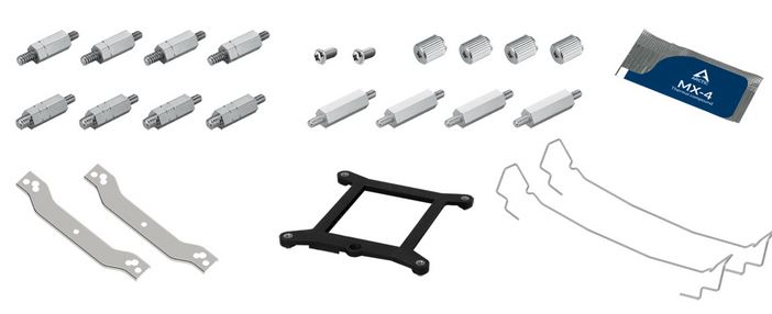

Vzdyt tam mas srouby, ktere NEJSOU soucasti baleni toho chladice.
Kde jsi ty srouby vzal ? Musi mit zavit na obou stranach.
Ty co jsou u chladice vypadaji uplne jinak a je samozrejme, ze to na nich nemuze drzet,
pokud tam das jinou sadu - musis dat sadu pro AM4.

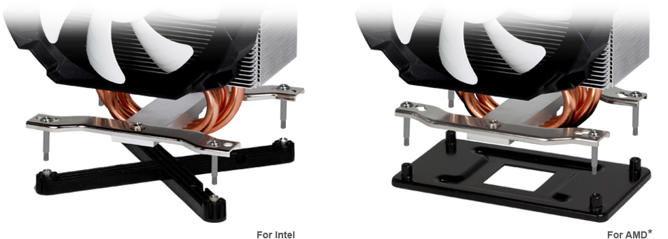

Srouby se maji sroubovat skrz desku do backplate, jestli to nejde, je neco spatne
Srouby musi drzet backplate ze spodni strany desky, takto (vpravo):
Nasledne se z horni strany uchyti prezka co drzi chladic.

V baleni by mely byt 3 sady, jen jedna z nich jde pouzit:
Tim delsim zavitem do desky/backplate.

Jo děkuji za rady už jsem to vyměnil za tu správnou sadu a teploty jsou o 20 stupňů nižší.. popravdě nenapadlo mě že tam jsou i jiné sady ale že to jsou jen náhradní díky za rady.
