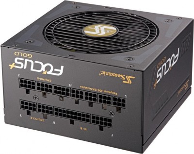

U té dolní řady CPU/PCI-E jak jsou 8 piny, je jedno do kam tu grafiku připojím? To stejný u PERIPHERAL -IDE/SATA/ MOLEX, kde je 6pin, taky je jedno do kterýho 6 pinu ze 4 konektorů připojím SATA nebo Molex?

Ano je to jedno, na tom zdroji to mas preci popsany co se kam zapojuje.

Ja jenom, jestli treba neni nejaky pravidlo, ze musi byt kabely co nejbliz u sebe.

Jak ty kabely pripojujete vy, vsechny co nejbliz k sobe nebo co nejdal, treba i kvuli estetice? A neni tady nekdo, kdo ma podobny zdroj nejlip Seasonic, ze by vyfotil zapojeni kabelu?
Příspěvky: 55086
Re: Pomoc se zapojením zdroje Seasonic
Estetika nikoho nezajima - dovnitr skrine nikdo nevidi ani nekouka. Dulezite je
pouze aby kabel nebranil funkci ventilatoru.
Zapojit to jde jedinym zpusobem, jak povedes kabely a zda je treba zapaskujes
je na tobe.

[quote="petr22"]Estetika nikoho nezajima - dovnitr skrine nikdo nevidi ani nekouka.
V dnesni dobe, kdy jsou standartem proskleny skrine nikdo dovnitr nevidi ani nekouka? Rekl bych, ze je to presny opak.
Kvuli tem paskum bude asi nejlepsi volba dat kabely co nejbliz k sobe.
