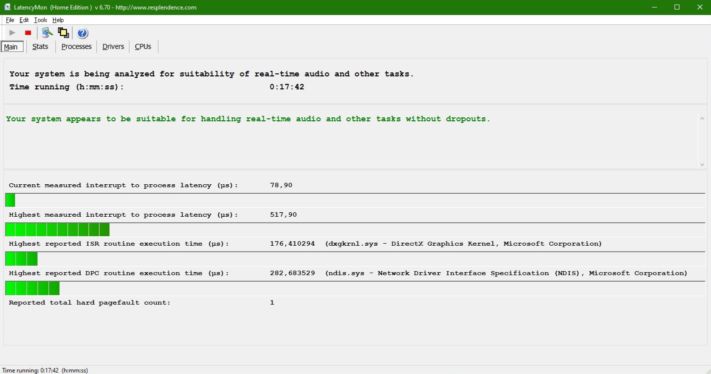

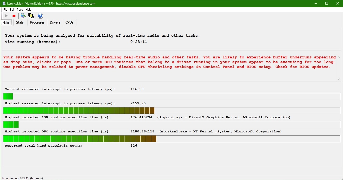

basstomas píše:Vždy jsem měl zapnutej DPC Latency nebo LatencyMon a kontroloval. Teď mi nic nelupe, paráda. Jen se ptám, proč se to zhorší, když použiji funkci momentum cache od Crucial softwaru?
RIKI, o LatencyMon vím, psal jsem o něm, taky ho používám na testy. Zrovna teď koukám na film, tak jsem ho na pozadí zapnul a zde jsou dva výsledky, cca po 15 a po 25 minutách. (nemám zapnutý momentum cache)
Výsledek asi tak hroznej není, alespoň ve zvuku nic neslyším - jak jsem psal, užívám si zvuk bez rušení, bez lupání.
Co přesně prosím tě udělám tím příkazem bcdedit?
A z testů ty dva problémové procesy nebo ovladače?
dxgkrnl.sys a ntoskrnl.exe - víš co to je? To se mi tam ukazuje i po 40 minutách.

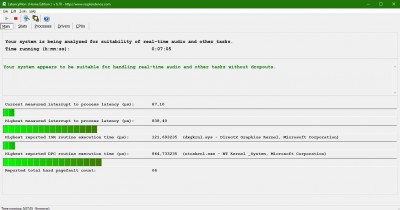

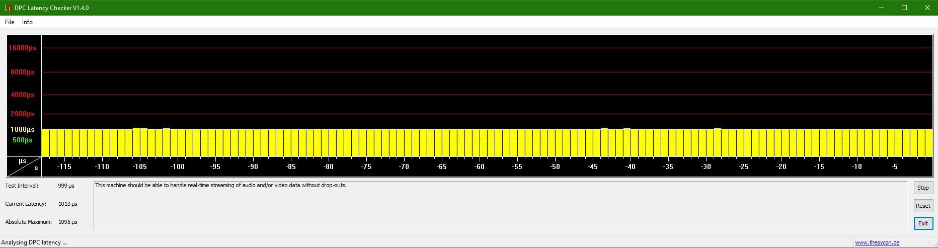

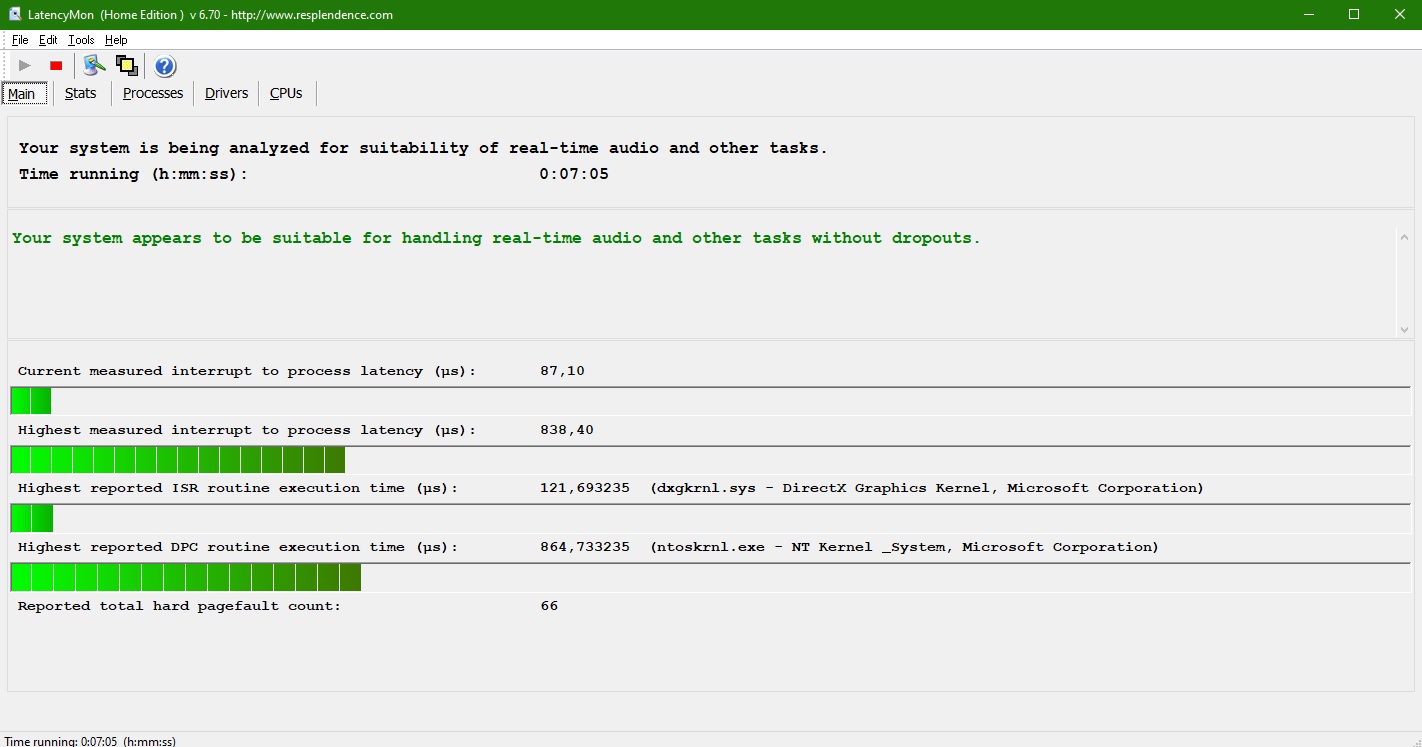

Příkaz bcdedit jsem spustil, po restaru kontrola - píše to, že "disabledynamictick - yes". V DPC se zatím nezelená a LatencyMon je to docela lepší, řekl bych:

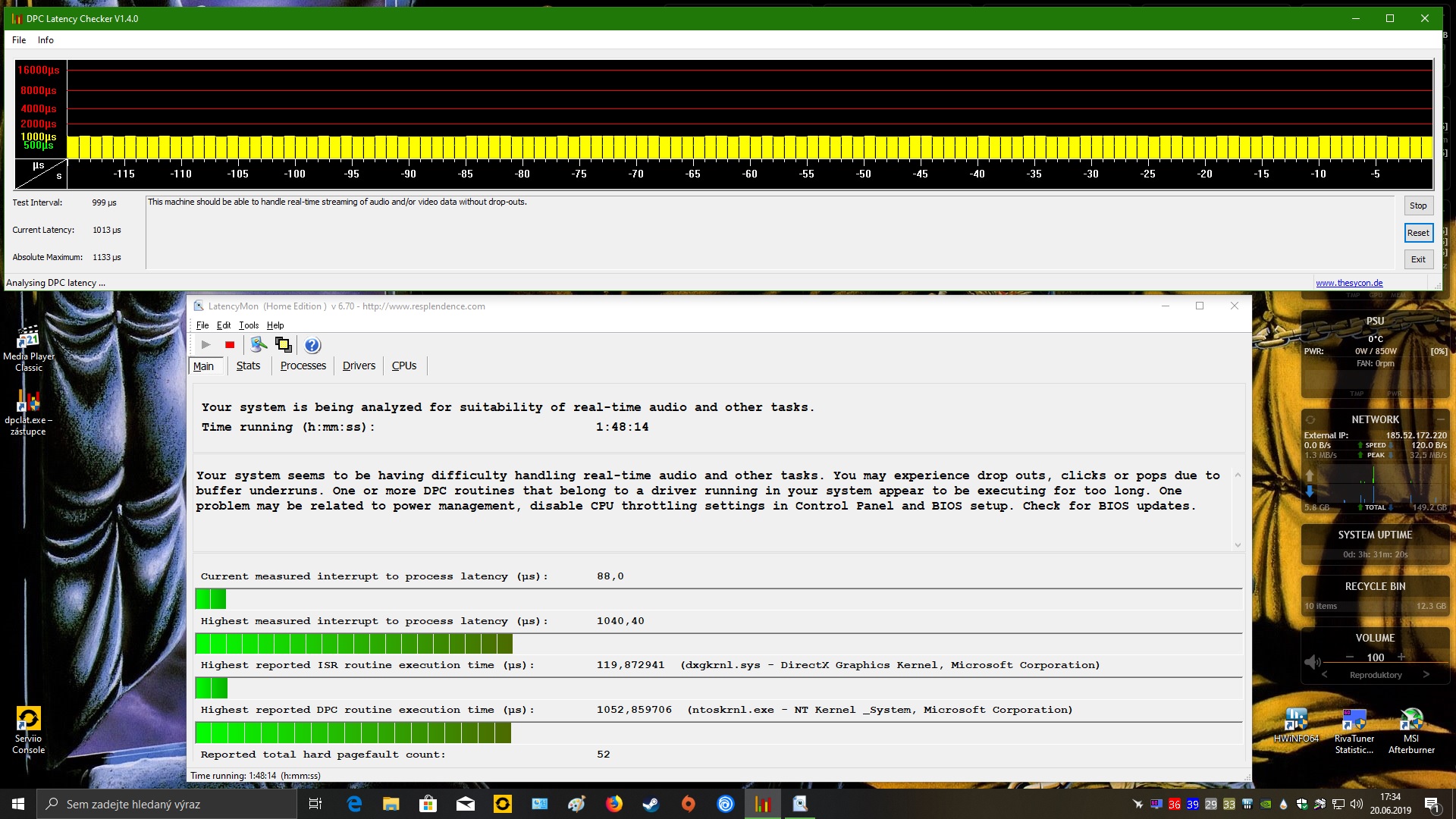

Zapnul jsem momentum cache. Koukal chvíli na youtube - pár klípků - přitom jsem zaslechl dva lupance ve zvuku. Měl jsem zapnuté oba testy a DPC zaznamenal dva vyskoké 36 000. Potom jsem to zresetoval a šel si schrupnout a zde je screen:
bcdedit? To pomohlo? Znamená to tedy, že problém s RAM nebo s SSD žádný nemám? Stačilo jen zakázat "dynamictick" ve windows? A pro laika - co jsem to vlastně zakázal?
Teď to tedy budu sledovat, kdyby začlo něco červenat či lupat ve zvuku, dám vědět. Děkuji ;)

Ak si pozrieš screen ,čo som dal z CrystalDiskMark SSD MX300 a zapnutou funkciou momentum cache, tak máš lepšie výsledky.Určite nemaš problém s Ram alebo diskom,keď máš zapnuté momentum cache.To že Ti lupne zvuk, tak neviem , akú verziu Realtek máš nainštalovanú, ak si vôbec nejakú inštaloval a nenechal na Win10.Skúsil by som aktualizovať ovládač, ak sa tie lupnutia budú opakovať.Nie každému vraj pomôže použiť príkaz disabledynamictick.Čo to je ,máš v tom odkaze vyššie.Vlastne si zakázal určité šetrenie.Presne tak, ako keď náš nastavené v Možnostiach napájania nastavený plán šetrenia.Doporučuje sa mať vysoký výkon.Ale to som neskúšal.
Môžeš si pozrieť túto stránku https://appuals.com/fix-high-dpc-latency-on-windows-10/ale okrem ovládača realtek ,kvôli tým lupom,by som to nechal tak.
