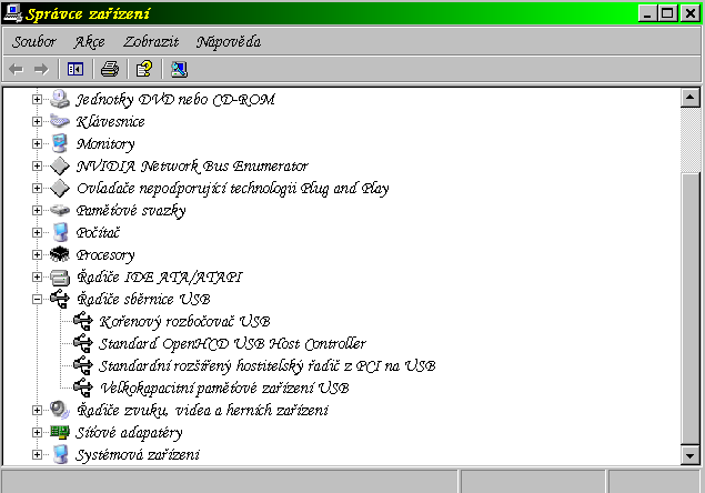

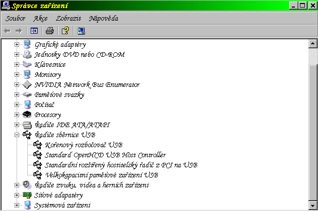

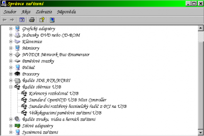

Možná uzrál čas na ten screen shot ze správce zařízení, s rozbaleným uzlem Řadiče USB.
Re: Po Reinstallu Windows XP nefungují USB porty.
Takže situace je taková:
Momentálně máš v počítači funkční jeden USB řadič OpenHCD (standard 1.1) a jeden řadič EHCI (standard 2.0).
To by bylo v pořádku. Řadiče OHCD sice bývají většinou alespoň dva, může to být ale chudší deska.
Problém je s kořenovými rozbočovači. Je tam totiž jen jeden, což je blbost, protože každý USB řadič potřebuje svůj rozbočovač.
Teď ti tedy musí fungovat jeden z řadičů, ke kořenovému rozbočovači který mu patří, je právě připojeno jedno velkokapacitní úložné zařízení (asi fleška).
Zatím to vypadá, že ti tedy odešel ten druhý kořenový rozbočovač, není tedy fyzicky přítomný (nebo je vypnutý v BIOS Setup).
Rozhodně zde není třeba žádného ovladače, není totiž co ovládat.

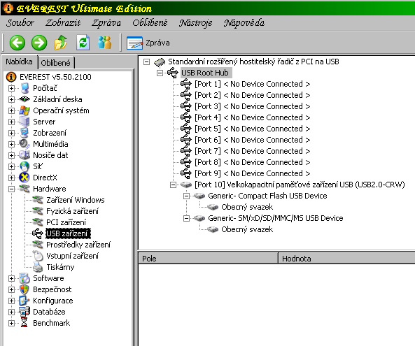

Stáhni ještě Everest a udělej screen shot Hardware->USB zařízení.
Ve Správci zařízení ještě zkus vyhledat změny hardwaru.

To velkokapacitní USB zařízení je čtečka paměťových karet, která je interně připojena na USB sběrnici.
Blbý je, že tam nevidím ten OpenHCD a jeho kořenový rozbočovač.
Zkoušel jsi ve Správci zařízení vyhledat ty změny hardwaru?
Ještě stáhni toto, spusť to, povol přidání informací do registru, pak spusť Správce zařízení, v nabídce Zobrazit zatrhni Zobrazit skrytá zařízení,
rozbal uzel Řadiče USB a udělej ještě jeden screenshot.
