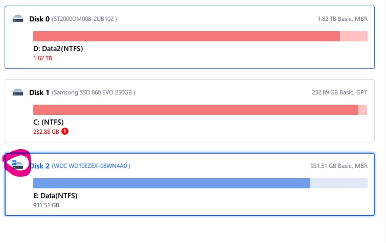

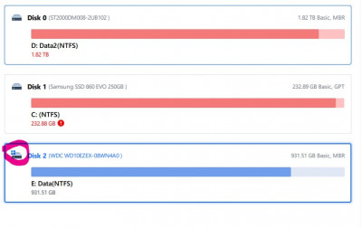

zeus píše:A proc na takhle novym zeleze nebootujes z UEFI? Tady vidis, kam to vede...
cože? a tohle je co prosím? však toto je to "novější" prostředí
zeus píše:Ale vcelku snadno to opravis s instalackou Win - uriznes 260MB z C: na SSD a tam vrznes bootmgr s BCD.
To musím nastudovat, jak se to dělá.
Ještě mě zajímá, co odpoví Petr.
Re: PC při připojení HDD nejde nabootovat
To je UEFI BIOS. Neplest s bootovanim Windows pomoci UEFI.
Jelikoz nemas nikde UEFI bootovaci oddily, tak musis bootovat pres MBR a kdyz se podivas, aktivni je jiny disk,
nez ten kde mas Windows. Tedy nemuze byt pravda, ze instalace Windows probihala pouze s jednim diskem. Musel
tam byt pripojen ten disk E: ze screenshotu.
Uplne nejjednodussi je sehnat bootovaci flasku Acronisu nejake novejsi verze a pomoci ni udelat zalohu systemoveho disku
do souboru na jinem disku. Kdyz se pak obnovi zpet, automaticky se prevede disk z MBR na GPT a vytvori se i potrebne oddily.

Hoši, to je složité.
Podle screenshotu "problematický" je "Data2 (D:)" protože s diskem "Data (E:)" nabootovat jde.
Jdu hledat na youtube nějaký návod.
Jako prvni zkus nastavit jako Aktivni to SSD, kde mas Windows.
To vyresi problem s tim, ze nezapnes PC bez dalsiho disku.

Jestli mas na kazdem disku jen ten jeden oddil, je jasne, ze z GPT disku nenabootujes. Potrebujes jeste minimalne dva dalsi. Co ten vykricnicek dole u SSD?
Formatovat disk D:, ktery hodlas v systemu nechat, je ciry nerozum - tim spis, ze je tam >1,5TB dat.
Uplne nejlepsi by bylo vratit C: zpet na MBR a pak to spravit podle posledniho prispevku na prvni strane. Nebo se prizpusobit nastale situaci a udelat tam EFI a MSR oddily.
Zapoj SSD, 1TB a 2TB a spust PC. Jaka jsou videt zarizeni pri stisku F11 (boot menu) na zacatku?
