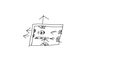

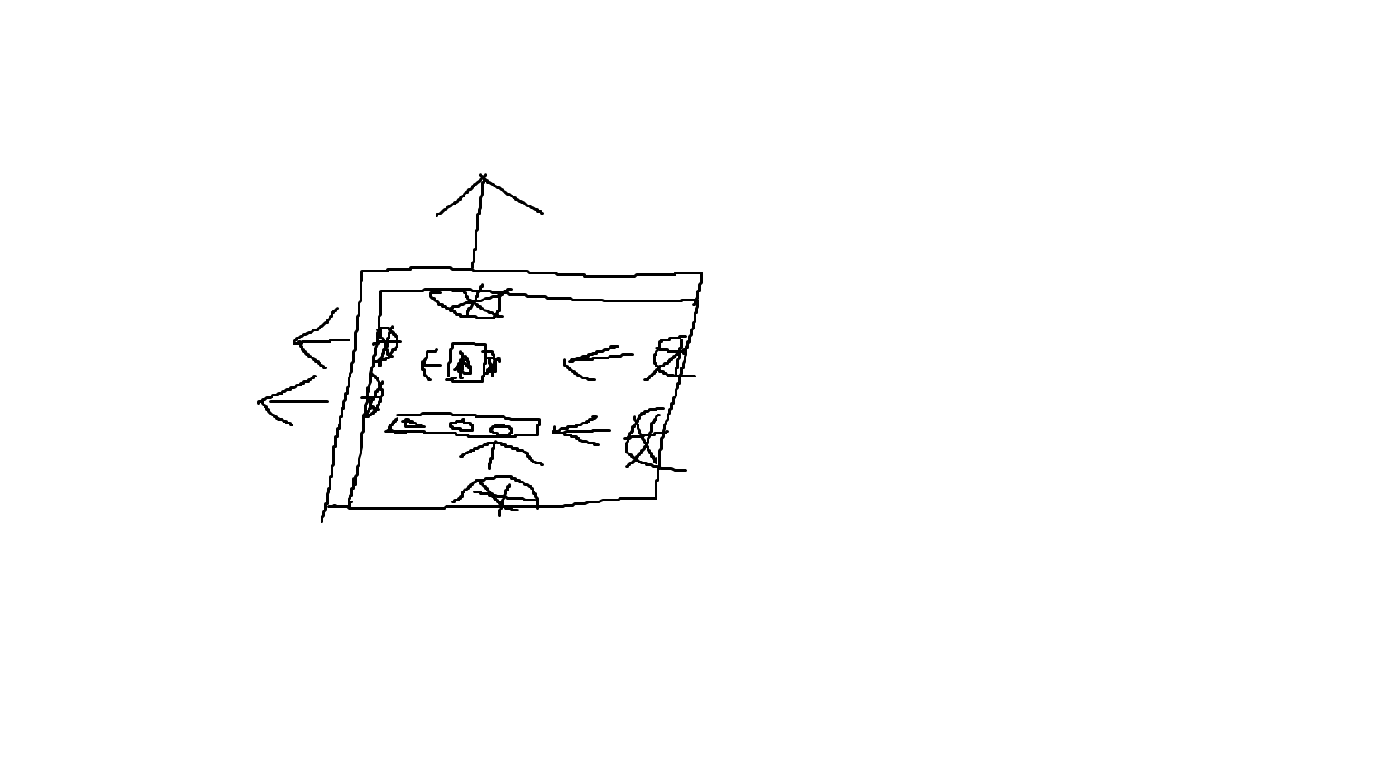

Všechny větráky jsem pořádně skontroloval, dal jsem si záležet, strávil jsem s tímhle PC více než 10 hodin skládáním, protože je to moje první sestava. Jak jsem výše psal, každopádně ti přikládám do zprávy můj 2 minutový skic ve skicáru, aby jsi měl představu, jak tam mám ty větráky a jakým směrem foukají.

Vypadá, že to máš dobře. Je otázkou zda foukají, jak bylo řečeno výše, správným směrem (někdy bývá na ventilátoru zboku malá šipka, která ukazuje kam proudí vzduch a kterým směrem se točí ventilátor). Taky se stalo, že se tu řešilo přehřívání PC, aby se nakonec zjistilo, že PC je ve stolu v tunelu a horký vzduch neměl vzadu a nahoře kam unikat.
Re: Reklamace Přehřívající Se Grafiky
Prave proto jsem chtel tu fotku.
Kolik lidi uz prisahalo, ze je vse spravne a ze je to nekolikrat kontrolovano, ale ono to spravne nebylo.
Vyfot to treba pomoci dna pivni lahve, smat se tomu nebudeme.

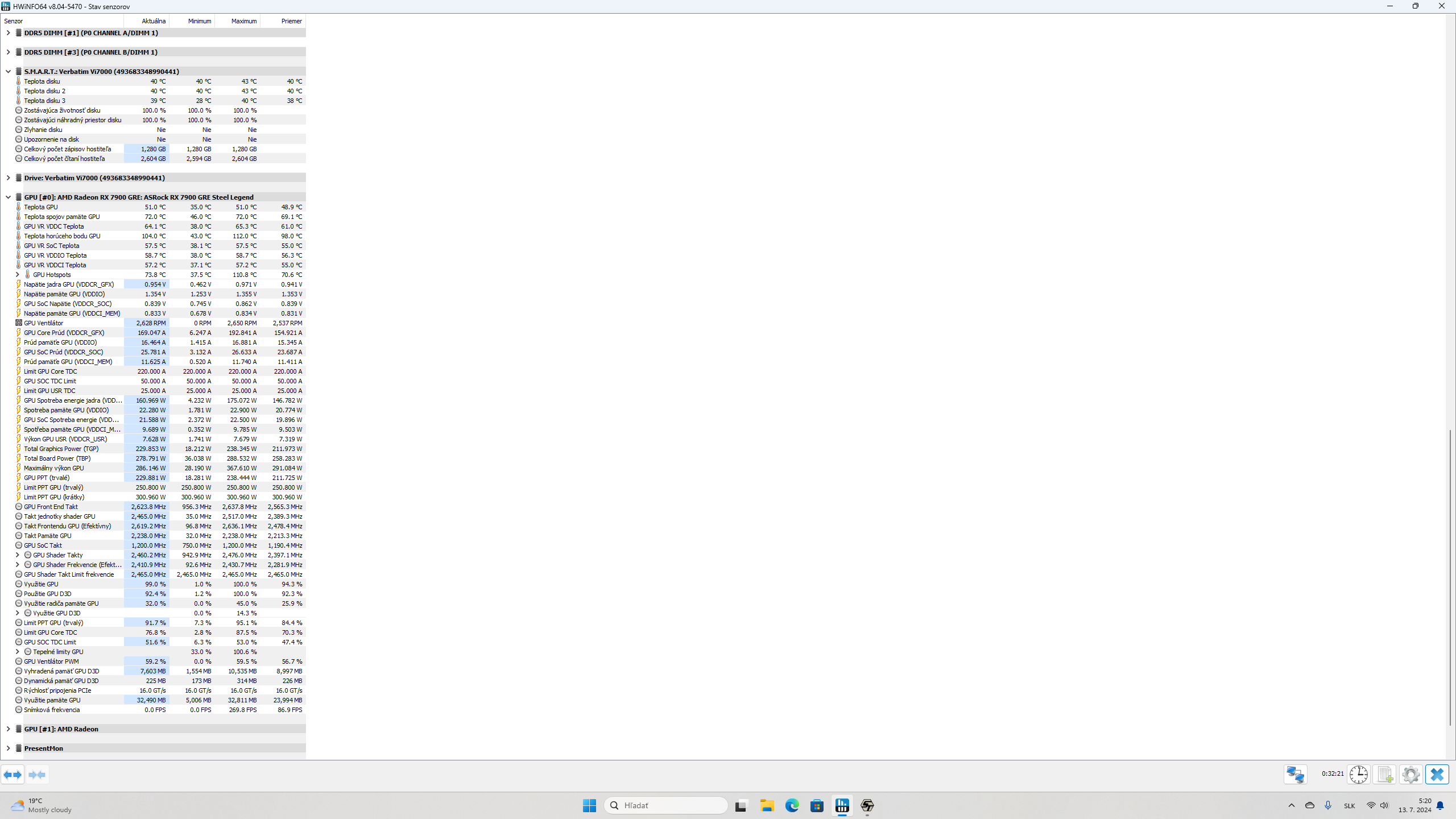

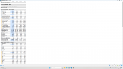

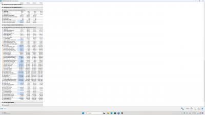

Jen teď jsem si uvědomil, že jsem to pěkně zmrvil, protože jsem psal jenom o hotspotu na grafice a ne celkově, jaké jsou teploty na spoji a na samotné grafice. Takže přikládám HWiNFO64 snímek těsně před tím, než to spadlo, a ještě snímek další, kde jsou teploty CPU a základní desky (do toho se moc nevyznám, tak možná něco z toho vyčtete). A na pozadí běžela jedna hra, která to shazovala (a ne, nedělo se to jenom v té hře), protože když jsem to pak později testoval v OCCT, tak to taky 2 nebo 3krát spadlo, pak už vůbec, ale teploty se nedostaly na víc než 110 °C, protože se ochladilo. Teď je celkem horko, takže by to opět nejspíš padalo, proto raději nic nehraju a jenom čekám.

No vždyť právě to jsem chtěl napsat, jeden člověk měl Radeon 7900 GRE a měl ji přetaktovanou (na vzduchu) až na 330 nebo 340 wattů a měl mnohem nižší teploty na hotspotu než já. Já tam mám spotřebu do 300 wattů a 112 na tom snímku na hotspotu, to je brutál. Proto jsem přesvědčen, že je problém ve grafice. Jdu otestovat teď ten Ryzen Master a pošlu fotky, jestli se mi to podaří, LOL. A když se podíváš na teplotu spojů na grafice, tak jsou jen těsně nad 70 stupňů. Kdyby byl problém s airflow, neměly by být výše alespoň na 90? Protože jsem někde četl, že právě teploty spojů na grafice by vždy měly ukazovat nejvyšší hodnotu a hotspot by měl být na stejno nebo druhý.

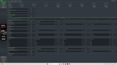

Zde je snímek z Ryzen Masteru. Tohle jsem nashromáždil po 5 minutách hraní. Nevím, co z toho vyčíst, snad jen to, že se CPU nepřehřívá, ale nenašel jsem tam nic jako sledování otáček ventilátoru. Asi si stáhnu něco specifického na sledování ventilátoru a uvidím, co z toho vyčteš, protože já nevím, co ti volty značí. Ale vše je to nastavené na default (nevím, jestli default AMD nebo mé základní desky).
