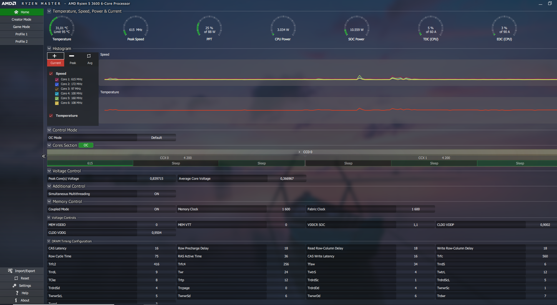

Já mám s 5 3600 v Idle v pořádku teploty, celkem stabilní. Mít 40 - 65°C, to už bych viděl možná na nějaký problém.

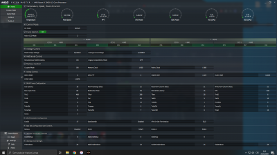

CPU voltage bylo v biosu skoro na 1.5V tak jsem to hodil na 1.3v a momentálně jsem v idlu na 36-37 podle Ryzen Masteru. Tudiž vše již v pohodě hádám? nebo bych měl udělat ještě něco? Podle x videií a stránek Asus má přepálené voltage v základu. a každý doporučuje nebo aspon jsem viděl 3-4 videa aby se na AMD 3900x změnilo z 1.5V na 1.3V Poprosil bych odpověd od Martaba nebo Petra22 děkuji + přikládám screenshot z Ryzen Masteru
viz video. https://www.youtube.com/watch?v=Ssuqhyqah2k&t
Dodatečně přidáno po 7 minutách 7 vteřinách:
teploty v loadu(hraní) 46-50
Dodatečně přidáno po 24 minutách 25 vteřinách:
Vrátil jsem to zpět na auto tudiž Cpu voltage se hodilo zpět na 1.480 Nechci se v tom tolik hrabat aby se v tom něco nepodělalo.
Dodatečně přidáno po 1 hodině 6 minutách 39 vteřinách:
Teploty jsou z nějakého zázračného důvodu v idlu na 35° a to mam voltage v biosu nastavenou na auto. Možná to bylo tim HWmonitorem. Protože momentálně používám Ryzen Master.
