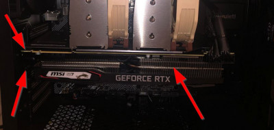

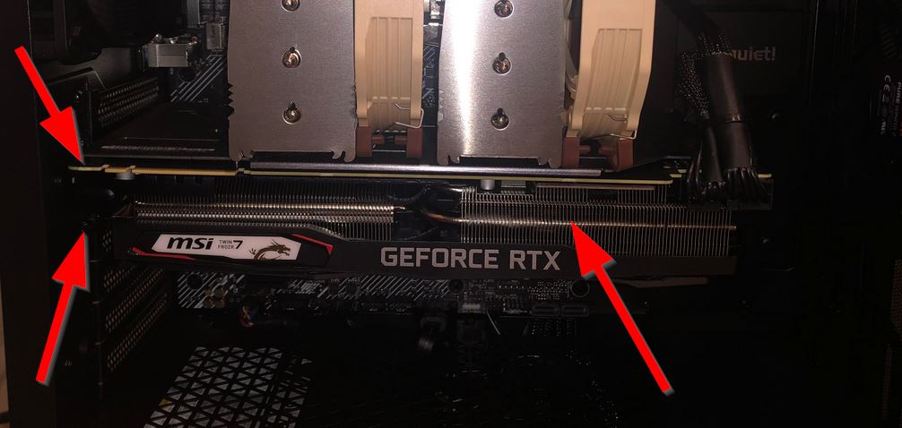

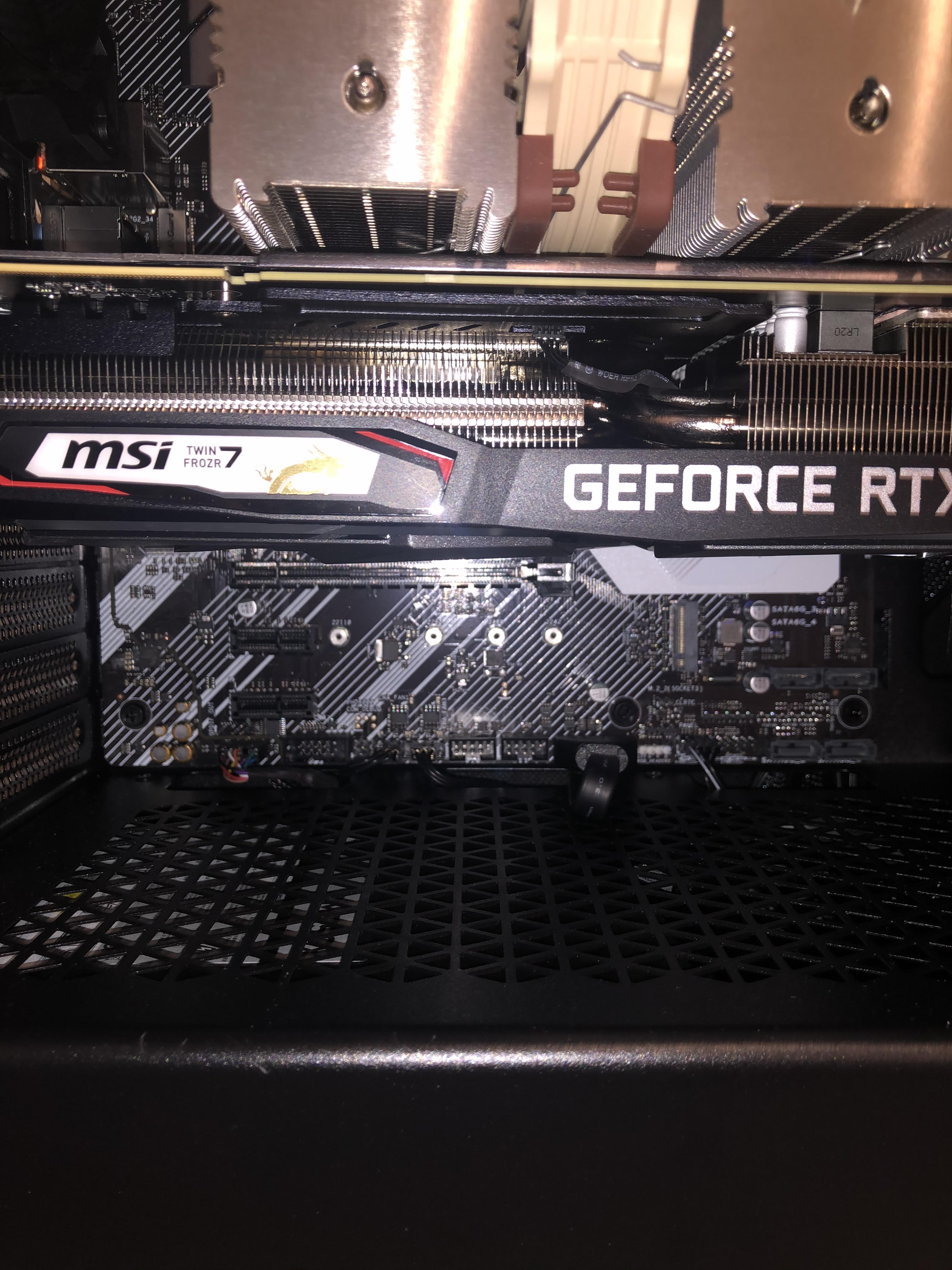

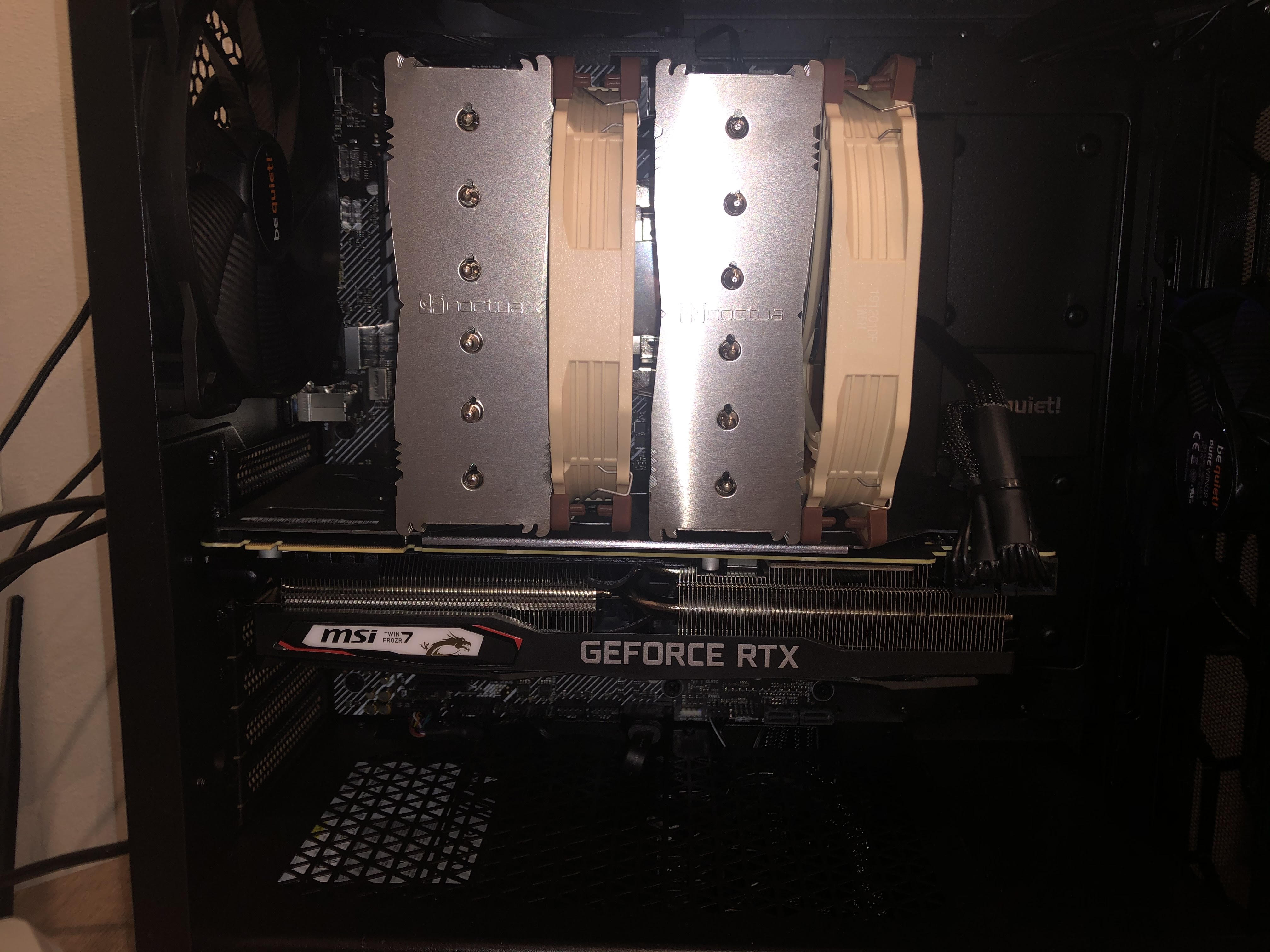

Zde posílám fotky jak to mam rozpoležné v case
Re: Nizká frekvence ram
Vzdyt ta grafika je v hornim slotu, ne ve spodnim.
Takze baterka je primo pod ni.
Kartu drzi 2 sroubky + zacvak na konci slotu pod kartou.
Pripadne muzes provest reset podle manualu pomoci jumperu/pinu nebo co to tam je, ale
uz jsem videl pri tom mechanicky poskozene desky.

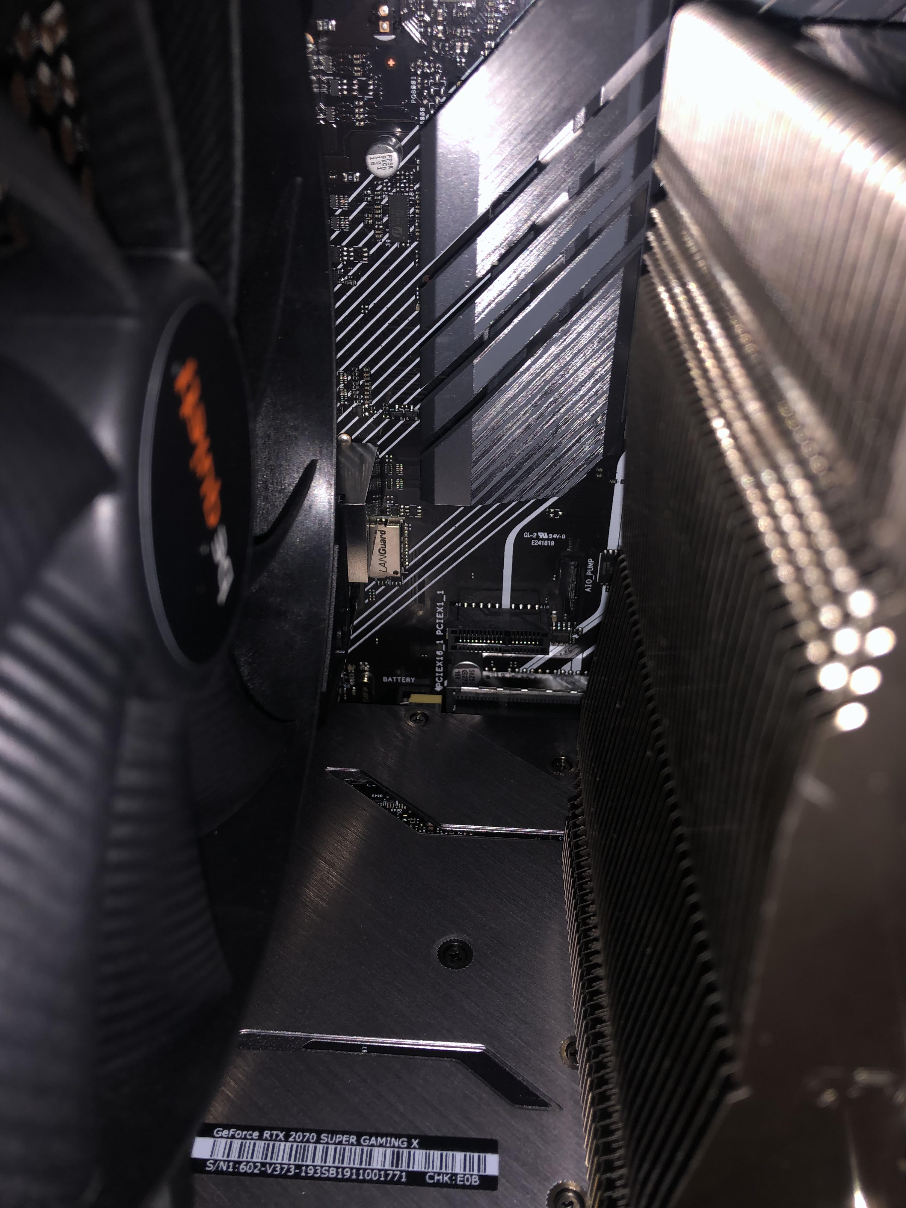

A ty šrouby co jsou na fotce jsou šrouby co drží grafiku? Přemyšlim že zítra zavolám technika aby se na to mrknul a zároveň mi pomohl vyladit to xmp abych pc neměl takovéto problémy. Co zminioval Vulva. V čem to spočivá? Musel bych kvůli tomu něco vyndavat?
Pri vypnutem PC z el. energie se zkratuji piny CLRTC, treba sroubovakem.
Podrzi se to zkratovane 5-10 vterin, melo by to byt nekde vpravo dole na desce.

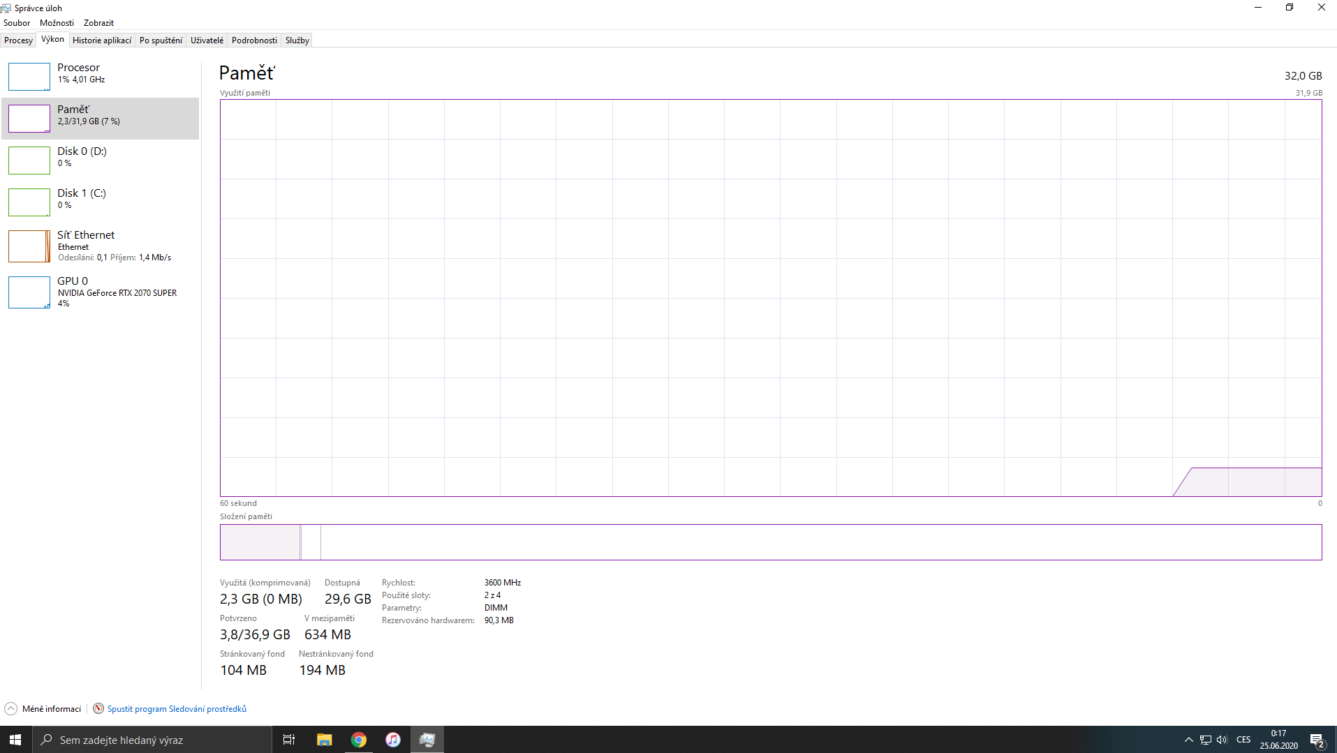

Jsem na 3600 děkuji všem za pomoc. Takže Ted už jsem v pohodě? jsem na 3600 pc běží jak má. Nepoškodil jsem si nic na desce když pc běží tak jak má ne? :D
