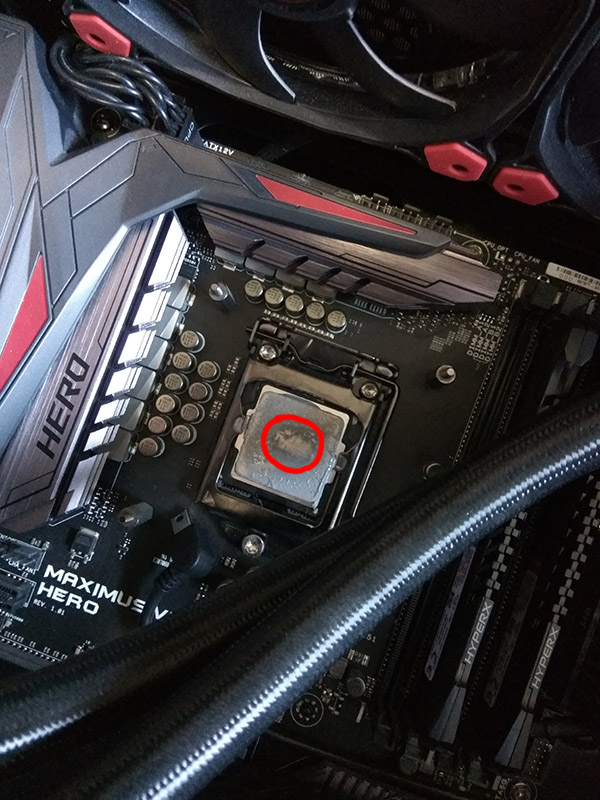

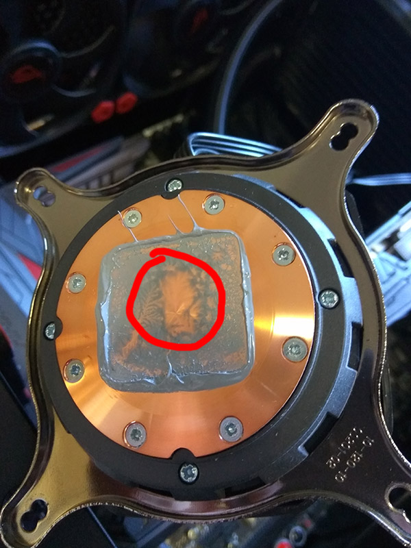

...nenanášejte pastu rovnoměrně - neroztírejte ji.
Potom se vám může udělat taková krásná bublina. Takže se potvrdilo, že ''hrášek'' je opravdu lepší.

Ono to nebude asi bublinou, ale tím, že tam je naproti těleso čipu a větší přítlak. Až to odděláš příště, tak to bude vypadat úplně stejně i s hráškem.

Na prvni pohled je videt, ze tam te pasty bylo moc. Udelat tohle s nejakou pastou ktera je vodiva, tak nemusis mit procesor.
Davat pastu jen doprostred je sice jednoduche, ale spatne - nikdy neodhadnes jestli je ji moc nebo malo a nikdy se nestane, ze po montazi chladice se rozmackne do tvaru ctverce. Takze je bud jen veprostred, nebo je opatlany procesor mimo stycnou plochu (jako je to na fotkach).
Co se tyce vlastnosti, optimalni vlastnosti ziskava pasta az od pul roku po aplikaci.
Pokud budes kazde dva mesice sundavat chladic a davat novou pastu, tak to muzes delat do nekonecna.

To byl jeden z problemu. Nedokazal jsem ted odhadnout kolik tam toho dat. Pri tom roztirani jsem se snazil co nejmin, ale ten tlak byl asi proste silnejsi no. Ale prece bych nemohl cekat dalsi 4 mesice pri 80°C

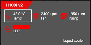

Takže bublina to asi opravdu nedělala, problém je po 5 dnech zpátky a v ještě horší míře.
Voda se přehřívá i na 44°C v IDDLE a procák má kolem 50-55°C a nemel problém jít i na 75°C!!!
Zátěž jsem radši ani nezkoušel. Větráky jedou na plno a topí to jak kráva. Normálně mi jedou kolem 600rpm a procák se drží na 38-40°C a voda kolem 32-33°C cca.
Fakt už nevím čím to může být. Jestli se to zase nějak uvolnilo, nebo jestli mi odchází to chlazení. Nezdá se mi že by jen tak odešlo cpu.
Hned po screenu to vylezlo na 44 a lezlo by to dal kdybych to nevypnul...
Bohužel nevím, jak mám zjistit jestli to dělá chlazení. Abych to neposílal zbytečně na reklamaci.

No.. takže po restartu je opět vše ok. Občas se to prostě přehřívá, občas ne. Větráky jely jen na 600 rpm a teplota šla i tak krásně dolů. Předtím 2500 rpm a furt to stoupalo. Viděl bych to teda na nějakej nechtěnej proces i když žádný vytížení ve správci úloh nevidím. Asi to nebudu už nějak řešit a prostě to reinstaluju, stejně už mám docela bordel v systému a to fakt nemám rád. :)
