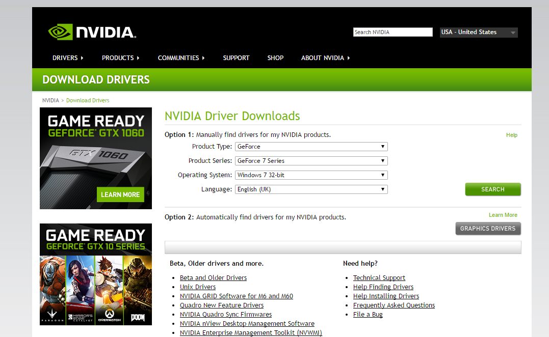

Když stahuješ ze stránek tak máš nastaveno-
kpoper123
Příspěvky: 35
Registrován: 20 led 2015 15:39
Re: Problémy s NVIDIA/ovladačmi
Příspěvek od kpoper123 »
nie,ja som len napísal do googla tú verziu čo ste mi napísali. Možno mi to neišlo pretože to nebolo na moju graf. kartu. Prosím pošlete mi odkaz/link na tú verziu?
richchie
Master Level 9.5
Master Level 9.5
Příspěvky: 8738
Bydliště: ano
Příspěvek od richchie »
Vždyť na tom obrázku máš jak to nastavíš.Dáš hledat-odsouhlasíš stažení a sosáš.Instal a pokud ovladadač bude obsahovat experience tak instal jak jsem psal.Nejdřív vyčistit pomocí DDU.
