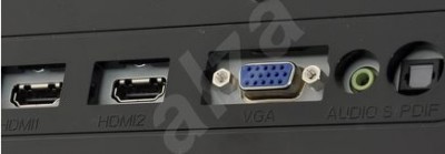

No mně celkem ani nejde o to aby zvuk šel zároveň v TV i na monitoru, stačilo by kdyby to šlo jen přepnout, ale to nejde. Pokud nastavím v kartě zvuku výchozí AMD HDMI Output, tak v TV zvuk jede v pohodě, ale pokud chci zvuk jen z monitoru, i když je TV vypnutá a i když nastavím jako výchozí reproduktory v monitoru, tak zvuk nejde. Když zapojím do vstupu, z kterého mám připojený monitor, jack - sluchátka, tak zvuk v nich jde, takže chyba musí být někde asi v monitoru, který mám zapojený v DVI přes redukci DVI/HDMI. Na monitoru žádné nastavení vstupu není jen zesílení zeslabení. MOnitor je: FUJITSU SL23T-1 23" LED Full HD, 5mil.:1, 5ms, D-sub, 2xHDMI, repro

koukal jsem na tu tvou kartu a DVI audio neumí :-( Má ten tvůj monitor i možnost audia přes analog jack ? nejak se mi to nedaří vygooglit... :-)
Dodatečně přidáno po 20 minutách 4 vteřinách:
Tak jsem nakonec vygoogloalzoval :-) , že na monitoru máš jak jack, tak i optiku
v tom případě bych to nechal tak jak to máš a zapojil do monitoru ještě optiku nebo analog jack ze zvukovky ;)

Jack ze zvukovky mám právě propojený se vstupem na monitoru, to nejde. Takže jedině optika, ale to nemám kabel, takže asi ho objednám a jestli to nepojede, tak už nevím. Co jsem vyčetl, tak je možný, že tím že je monitor zapojený kabelem HDMI , ikdyž z DVI a očekává přenos zvuku přes HDMI, tak proto blokuje analog přes jack. Údajně se to dá vyřešit nějak vypnutím přenosu zvuku přes HDMI, ale to by zas bloklo asi i přenos do TV, takže jedině ta optika a třeba to pojede.
