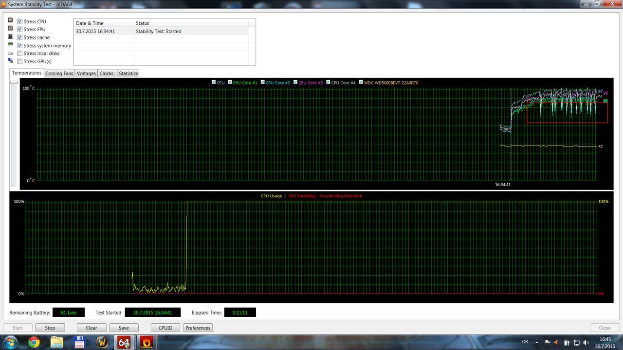

Tohle spolehlivě otestuje chlazení a podtaktování...
1.) Stáhni si FurMark: http://hosting.pilsfree.net/martin63/PC ... _Setup.exe
Nainstaluj, spusť, hoď do lišty a zatím nech být.
2.) Stáhni si Aidu64: http://hosting.pilsfree.net/martin63/PC ... eme500.exe
Nainstaluj, spusť a zadej key k licenci: U7U91-ZFED6-PXDA4-PD8B4-49ARY
V Aidě64 nahoře klikni na: Nástroje => Test stability systému => pokud tomu tak není, tak zatrhni Strees CPU, FPU, cache, system memory a nic víc! Ostatní nech odškrtnuté. Vlevo dole dej "Start"
Spusť FurMark, který máš aktuálně v liště. V Resulation nastav maximální rozlišení, které tvůj notebook podporuje. Anti-aliasing dej na max (8X MSAA) a klikni na GPU stress test.
Pak přepni v liště zpátky na Aidu64 - nech to chvilku běžet a čára v dolním grafu, nazvaná "CPU Throttling (nebo-li podtaktování)" by se při testu neměla hnout a držet stále na stejném místě.
Po 10 - 20 minutách testu se spuštěnou Aidou64 + FurMarkem mi sem hoď screen z Aidy64.
Kdyby něco nebylo jasné, tak se zeptej!!!

Jedině, že by ti něco žralo CPU a to to nežere... Sám jsi to vyloučil.Ashar píše:Dobře počkám :) .
A není možné že tyto lagy způsobuje i něco jiného než procesor? (chlazení)
Raději se 3x zeptej, než provedeš něco, čeho bys pak mohl litovat.
Je lepší to opravit přes TeamViewer a do fóra pak napsat konečné řešení problému, než trávit drahocenný čas radou, kterou méně znalý člověk může pojmout jinak, než byla samotným tvůrcem myšlena.
Jsem tu, pokud nemůžu spát, a pokud nemůžu spát, tak je něco špatně.
Re: Problém- 100% CPU / lagy
Vyloučit? Spíš potvrdit, ne?
Ty nevidíš, jak po podtaktování na chvíli klesnou teploty? CPU se hodně podtaktovává a to každých pár sekund a to je tvůj problém.
Ty teploty jsou katastrofa! 97 stupňů celsia - takhle ten nebohý notebook za chvíli upečeš! Začni to hodně rychle řešit!
Viz. obrázek:
Viz. obrázek:

Dobře už to taky vidím, co tedy doporučujete?
Chápu to tedy dobře ,že cely problém je v tom, že notebook málo chladí? Přestanou lagy ,když nebude tak moc zahřáty?
Nějaký dobrý PC servis, který je schopen kvalitně nanést teplovodivou pastu pod chladičem a vyčistit ventilátor. Pokud jsou zmoženy přítlakové šrouby, nebo pryč heatpipe, tak vyměnit.
