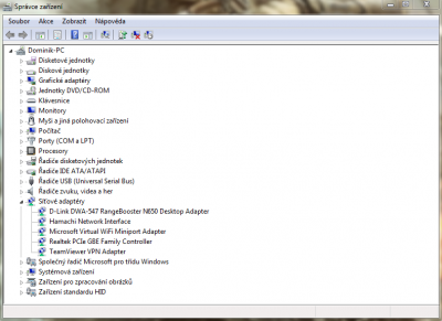

Tak snad jsem to updatoval správně. Měl by to být Microsoft Virual Wi-Fi Miniport Adapter. A s tou grafikou jsem se tě chtěl zeptat, jestli je jedno, který program stáhnu nebo mi doporučíš nějaký konkrétní.

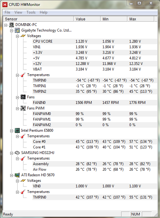

Tak v HW monitoru jsem včera naměřil max. 60 stupňů. Pohybovalo se to vetšinou kolem 45 - 70 stupňů. Dneska je zatím max. 55 stupňů.
A v tom MSI Kombustoru to bylo v pohodě. Při testu se mi ani nic zázračně neseklo.

Tohle vypadá dobře (mimo ty blbiny, co ukazuje deska).
Jak to vypadá s těmi záseky?

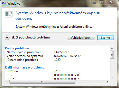

Takže, teď jsem se chtěl dívat na video, jenže se mi to začalo nějak sekat a i zobrazovat ta hláška, tak jsem ten ovladač přeinstaloval zpátky no a po chvíli se zobrazila BSOD. Potom se sám restartoval PC. Po naběhnutí systému mi vyskočila systémová hláška, která mi není vůbec cizí:

Ve správci zařízení se podívej na přesné označení Wifi adaptéru a napiš to sem (nebo alespoň ID hardwaru) + mi upni nový minidump.

A adaptér je D-Link DWA-547 RangeBooster N650 Desktop Adapter. Doufám, že myslíš tenhle, jinak radši připnu i obrázek.

OK. Stáhni si tuto verzi ovladače pro tvůj DWA-547.
