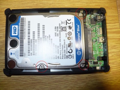

možná by se našel, ale bude nejspíš magnetický, s tím to radši nemám ani zkoušet nebo by to nevadilo?

Nevadí, ale nejdřív poslechni Blue Spirita
Re: Opakovaný problém s externím HDD
Tyhle typy šroubů bývají přímo na disku a do toho nesmíš!

Příspěvek od xnov »
Obrázky se dávají sem jako příloha. Toto nerozdělávej! Proč to děláš?

Příspěvek od wattmetr »
Tak tam už nelez!!
Zespodu budou 2 nebo 4 šroubky, které drží HDD na té destičce.

Příspěvek od xnov »
...bylo to tam zacvaklý, nenapadlo mě to "odcvaknout" teď už je vidím
--- Doplnění předchozího příspěvku (01 Pro 2013 21:11) ---
na disku píšou SERIAL ATA, jak už sem psal, s tímto nemám žádné zkušenosti, zdířky vypadají na to, že by tam pasovaly i SATA, ale nejspíš to nebude kompatibilní, že?
A nenapadlo tě že to je zkratka? S(erial)ATA??
Von je úplně...... ale fuj, zase bych si naběhl...

Příspěvek od xnov »
...pardon, sem jelito, vím to :D ... od jednoho napájecího kabelu mám ulomenou tu krytku, vůbec nesedí, na to se ale dá sehnat nějaká rozdvojka ne třeba http://www.gme.cz/napajeci-kabel-k-hdd- ... a-p752-651? A pak taky potřebuju datovej třeba http://www.gme.cz/datovy-kabel-sata-pre ... y-p700-138 ?
Oba dva jsou přesně to, co potřebuješ. :P
