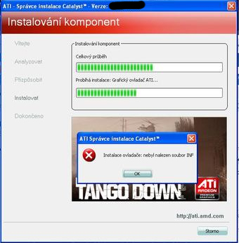

Chvíli jsem hledal řešení na netu a došel jsem k závěru, že musím nejdřív aktualizovat ovladače na grafickou kartu. No, a tady je kámen úrazu. Kdykoli totiž zkouším aktualizovat svoje drivery na AMD Radeon HD6850 -samozřejmě z oficiálních AMD stránek- přes jejich instalátor, tak ve fázi, kdy dojde k samotné instalaci toho driveru mi to vyhodí chybu: Nelze najít soubor INF.
Takže to tu nejdůležitější část přeskočí a nainstaluje mi jen a pouze ty věci okolo, jako je directX, net framework atd.

Přikládám obrázek onoho aktualizování přes oficiální Catalyst, začernil jsem verzi, protože tento screenshot jsem nepořídil já a verzi mám jinou, tak aby to nemátlo. Ale problém mi to děla naprosto stejný (zkoušel jsem mimochodem i v oné fázi, kdy jsem byl v "režimu" 800x600 a pokoušel se přes Správce zařízení aktualizovat driver automaticky - a se stejným výsledkem.)

Přikládám aktuální screenshot z nynějšího pokusu o instalaci. (nedávám do přílohy, jelikož jsou ty screeny příliš velké.)
http://img199.imageshack.us/img199/536/0il6.jpg
A tady protokol instalace o chybách.
http://img38.imageshack.us/img38/6268/2ymg.png

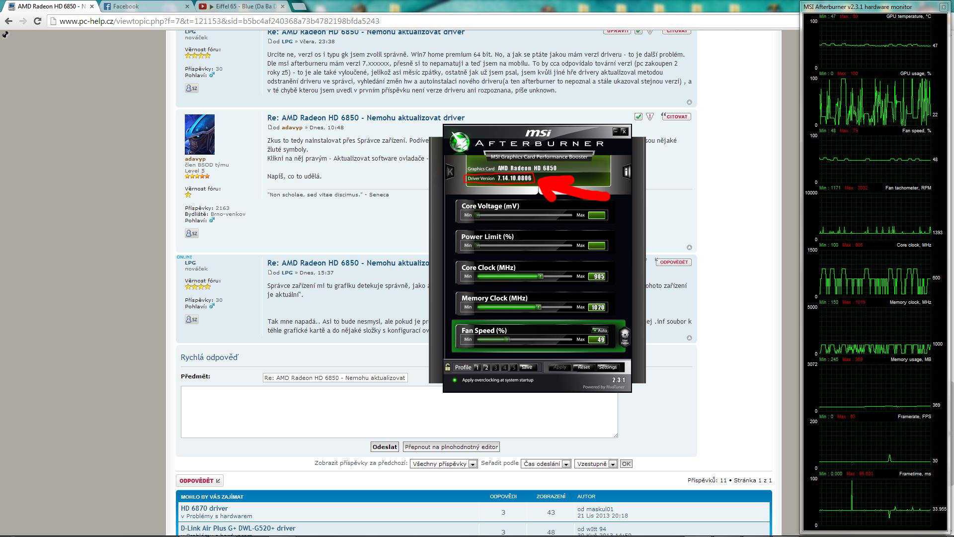

Správce zařízení mi tu grafiku detekuje správně, jako amd radeon hd 6850, a když zkusím aktualizaci tak mi zjistí, že "Ovladač tohoto zařízení je aktuální".
Tak mne napadá.. Asi to bude nesmysl, ale pokud je problém s jediným souborem .INF - nebylo by možné sehnat odněkud příslušnej .inf soubor k téhle grafické kartě a do nějaké složky s konfigurací ovladačů GK ho vložit? Asi to není uplně realizovatelný, ale za nápad to stojí.
--- Doplnění předchozího příspěvku (24 Lis 2013 20:57) ---
Přikládám screen MSI Afterburneru kterej GK taky rozpoznává správně, jen driver mám podle něj extrémně starý.
