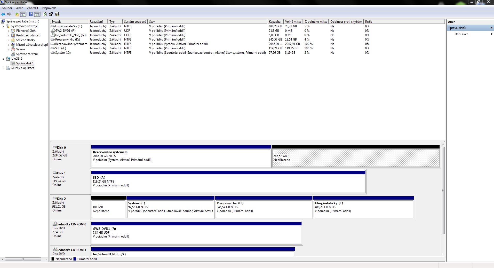

Čau, mám menší problém s novým diskem. Koupil jsem 3Tb a jak můžete vidět na obrázku(Disk 0), disk je nějak divně dafaultně rozdělen na 2Tb (které mohu použít a normálně jim přidělit písmeno atd.) a 750 nepřiřazených Giga. Jde mi o to, že chci přidělit i těch 750Gb, protože sem si nekoupil jen 2Tb že... Boužel jediné možnosti u toho jsou: vlastnosti a nápověda. A ty 2Tb už dál rozšířit nejdou.
Takže Vás prosím o jakoukoli radu. Děkuji.

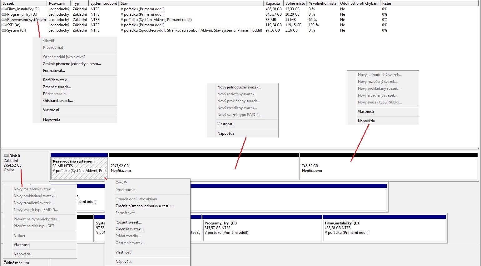

Deska je poněkud levnější GIGABYTE Z68AP-D3 (http://www.alza.cz/gigabyte-z68ap-d3-d243439.htm) takže počítám, že to nemá.
Po kliku PTM tam mám boužel jen vlastnosti a nápovědu. (jo a disk má sloužit jen na data atd.)

Těch 83Mb ("rezervováno sys.") už zmenšit nejde a odebrat nelze kvůli tomu, že je "aktivní".

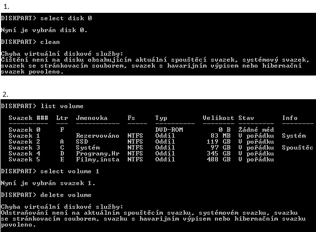

Zapojil jsem, spustil sem správu disků - tohle sem viděl (mělo to asi 104MB a zmenšit mi to šlo jen na těch 83MB)
1. udělal jsem jak jsi psal, boužel mi to napsalo toto
2. zkoušel jsem ještě něco, ale jak je vidět, zase mi to napsalo to samé
Nechápu proč mi to u svazku 1 píše systém když ten je na svazku 3... Je nějaká možnost, jak ho udělat neaktivní/nesystémový?
