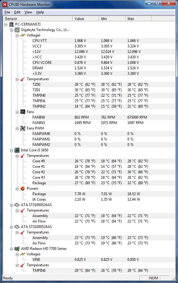

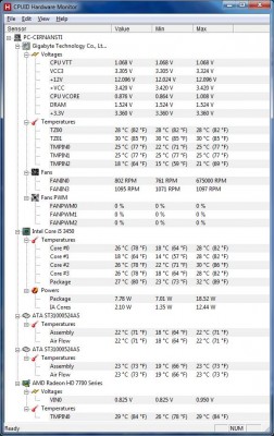

Pro jistotu sem ale vlož (ano i zde na fóru lze vkládat přílohy!) screen s teplotama. Zjistíš je programem HW monitor.

Tady je printscreen hodnot, které naměřil HW Monitor.

Teploty jsou v pohodě. Koukni jakou záruku má karta a případně ji preventivně reklamuj, kdyby byla nějak před koncem.
