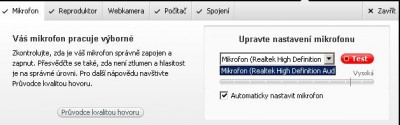

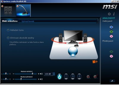

Dobrý večer, mám takový problém. Poslední dobou z ničeho nic začal blbnout mikrofon a to tak, že když s někyým hovořím ať už na skypu nebo ts3, tak lidi slyší zvuky co se mi odehrávájí ve windows (hudba etc.) ale můj hlas jako by mikrofon neregistroval. Dřívě to jelo a pak z ničeho nic to takhle začlo blbnout, když jsem dnes ráno zkoušel odinstaloval ovladače (Realtek), tak sem restartoval PC a než jsem je stihl nainstalovat, tak si windows sám našel asi vše potřebné v tu chvíli mikrofon jel, ale jen na nějakou dobu, potom se to zase začlo chovat stejně, když jsem pak doinstaloval ty ovladače, tak to zase na chvíli jelo, ale zachovalo se to stejně. Jde o Windows 7, sluchátka speed link trition (ale ty s tím nejspíš nemají nic společného) a deska MSI B75MA-p45. Díky za každou odpověď.

Podívej se, jak máš třeba ve skypu nastavený mikrofon

Je tam jen na výběr jedna možnost. Dodal jsem i nastavení ve Windows a ovladačích, prostě teď to třeba jede, ale počítám, že za nějakou dobu to zas z ničeho nic přestane a pak už ani na mluvení nereaguje to vedle toho mikrofonu z windows a když někdo začne mluvit na skypu, tak se to hýbe.

Podívej se ještě na ten zakázaný Směšovač stereo, jestli to nějak neovlivňuje - povol ho a nastav ho.
Pak by ještě šlo půjčit si od někoho a zkusit PCI zvukovku, původní integrovanou v Biosu zakázat a zjistit, jak se to bude chovat. V případě, že na PCI zvukovku pojede normálně, je patrně vadná int. zvukovka na desce.
