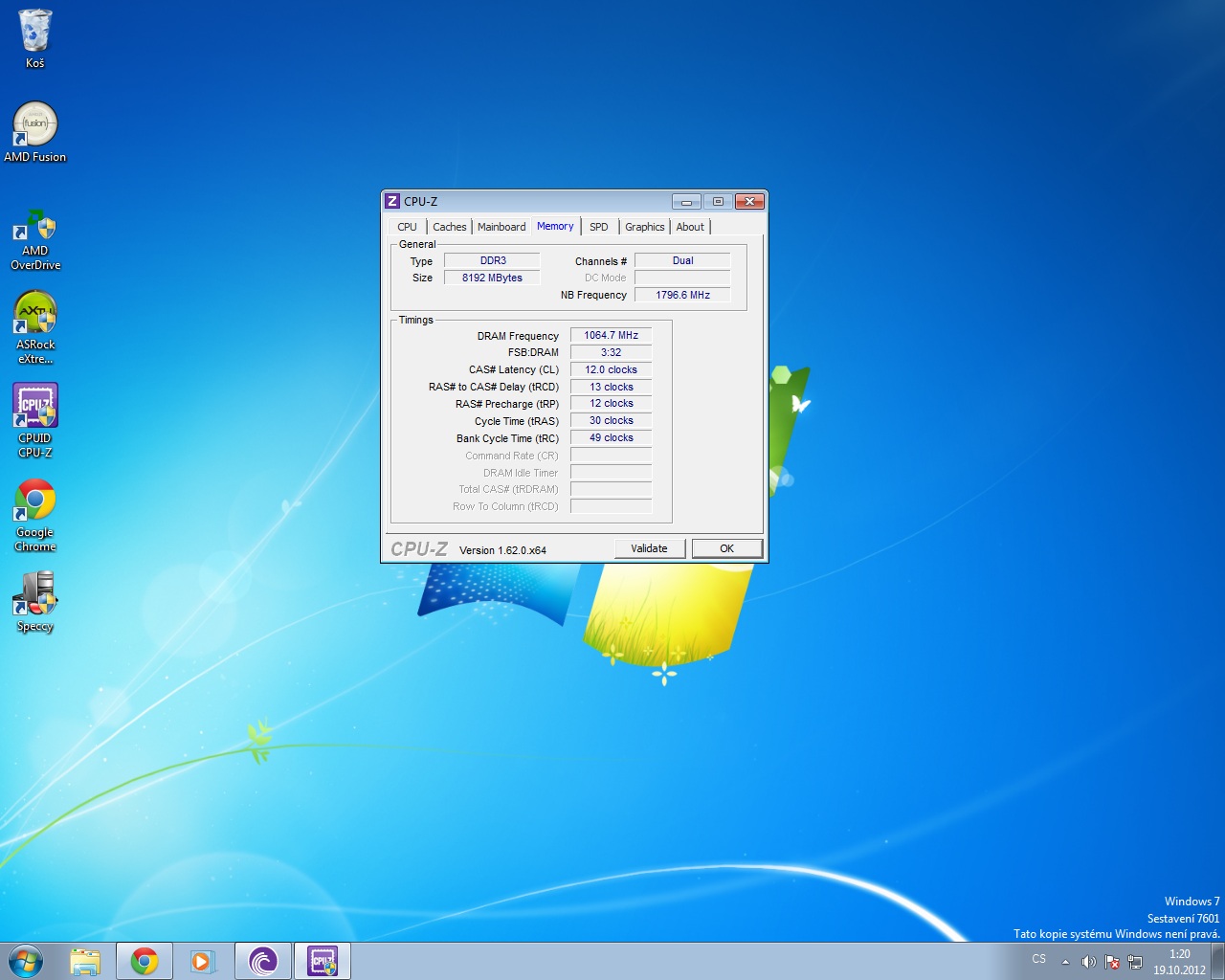

Zdravim lidičky, mam takovej problém.Mám základní desku AsRock FM2A55-DGS, která ma 2 sloty na DDR3.Ty mám osazené 2x4GB Kingston HyperX 2400Mhz CL11.Běží mi ale jen na taktu okolo 1 000 Mhz a to i když mám v biosu nastaveno na 2133Mhz.můžete mi někdo poradit prosim ?
BTW: Frekvence: 1066/1333/1600/1866/2133 (přetakt.)/2400+ (přetakt.) MHz - jestli to chápu, tak ta deska podporuje RAM s 1866 Mhz,které můžeš taktovat na 2400 Mhz a bude je stále podporovat, ale nepodporuje RAM o původní frekvenci 2400 Mhz ?
Naposledy upravil(a) Adys301 dne 30 lis 2012 14:12, celkem upraveno 1 x.
Tzn. že tedy poběží na nižších frekvencích ? Když v biosu přepnu na profil XMP 2400 tak se pc restartuje ale nenabehne monitor ..nebude to třeba něco s napětim ?
