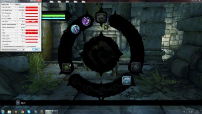

http://www.czc.cz/seasonic-ss-500et-t3- ... 70/produkt Kdyz zjistim ze je to vetrak na grafice tak to mam nechat reklamovat? Zadnej kabel nic by tam vadit nemelo pac kdyz jsem to oteviral tak jsem to jeste kontroloval a posouval radsi kabelaz dal od GK... takze jestli tam neco dre musi to byt primo na grafice. Prvni vec kterou jsem na czc kupoval a hned to vypada na reklamaci... to jeste budu cekat buhvi jak dlouho na novou...
EDIT: Tak jsem to znovu otevrel a zapl nejakou hru... vsechno krasne tichy neni skoro nic slyset oba vetraky na grafice jedou... Nevim jakmile je to otevreny tak nic neni slyset... jeste to necham nejakou dobu v zatezi a uvidim... Ale uz tomu vazne nerozumim. Tady davam screen z gpu-z.
EDIT2: Jeste zkusim stahnout 3d mark necham to otevreny a uvidim jestli to bude delat nejaky hluk... kdyz ne tka fakt nevim proc to dela jen pri zavrene skrini..
EDIT3: Tak jsem nechal cely test 3d marku a pohoda vsechno krasne tichy... takze musi nastavat problem kdyz zaviram skrin...
EDIT4: Tak to dela jeden z vetracku u grafiky ale dela to jen u zavrene skrine absolutne nechapu proc nic by tam vadit nemelo... jakmile skrin zase otevru (ani nedavam sroubky) tak zvuk po chvilce prestane... jsem z toho jelen.
EDIT5: Tak jsem to vyresil zjistil jsem ze kdyz tu grafiku trochz nadzvendu resp. zaatlacim na ten plast tak ten vetrak nedre... takze jsem si dal PC pod stul nalezato a uz je to tichy a problem vyresen.
