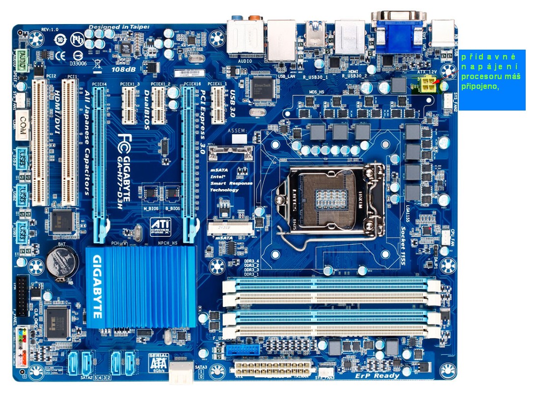

přídavné napájení procesoru máš zapojeno?ke každé nove desce je užívatelský manual....dle toho zapoj kablíky od bedny.jak už ti tady psali....nech v desce procesor...jednu ramku ....grafiku + připoj klávesnici a monitor .....spust komp(pokud se ti objeví černá obrazovka s testem komponent.... STISKNI DELETE a zkus se dostat do biosu.....když ti naběhne tak máš vyhráno....teprve potom přípoj hardisk,mechaniku atd.

Jo napájení připojeno mám a procesor sjem vzalnormálně mezi prsty a položil do socketu
