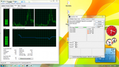

Pošli obrázek ze speed fanu, a správce úloh

proch.lucka
Příspěvky: 11
Registrován: 06 čer 2012 17:25
Re: Počítač se sám vypíná ( Acer Aspire 5535 )
Příspěvek od proch.lucka »
Tak?
