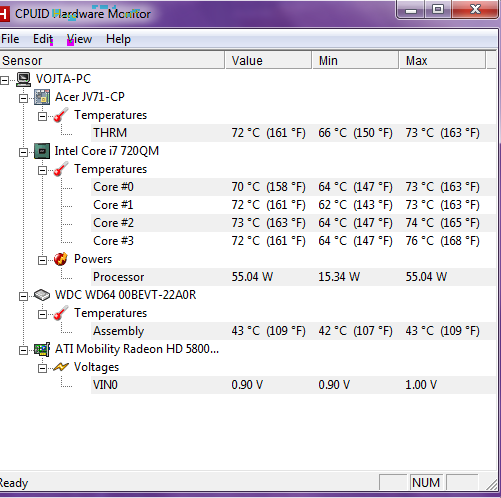

Současný teploty sou jaký? Vlož sem screen z HWMonitoru v zátěži. Značí to přehřejvání nebo karta odchází do křemíkovýho nebe k Benderovi.

No já beych poslal ntb do servisu , pokud je v záruce.
Re: Z ničeho nic se začaly objevovat artefakty
No v záruce by měl bejt ještě do srpna, tak nic jinýho, než ten servis asi nezbejvá.
