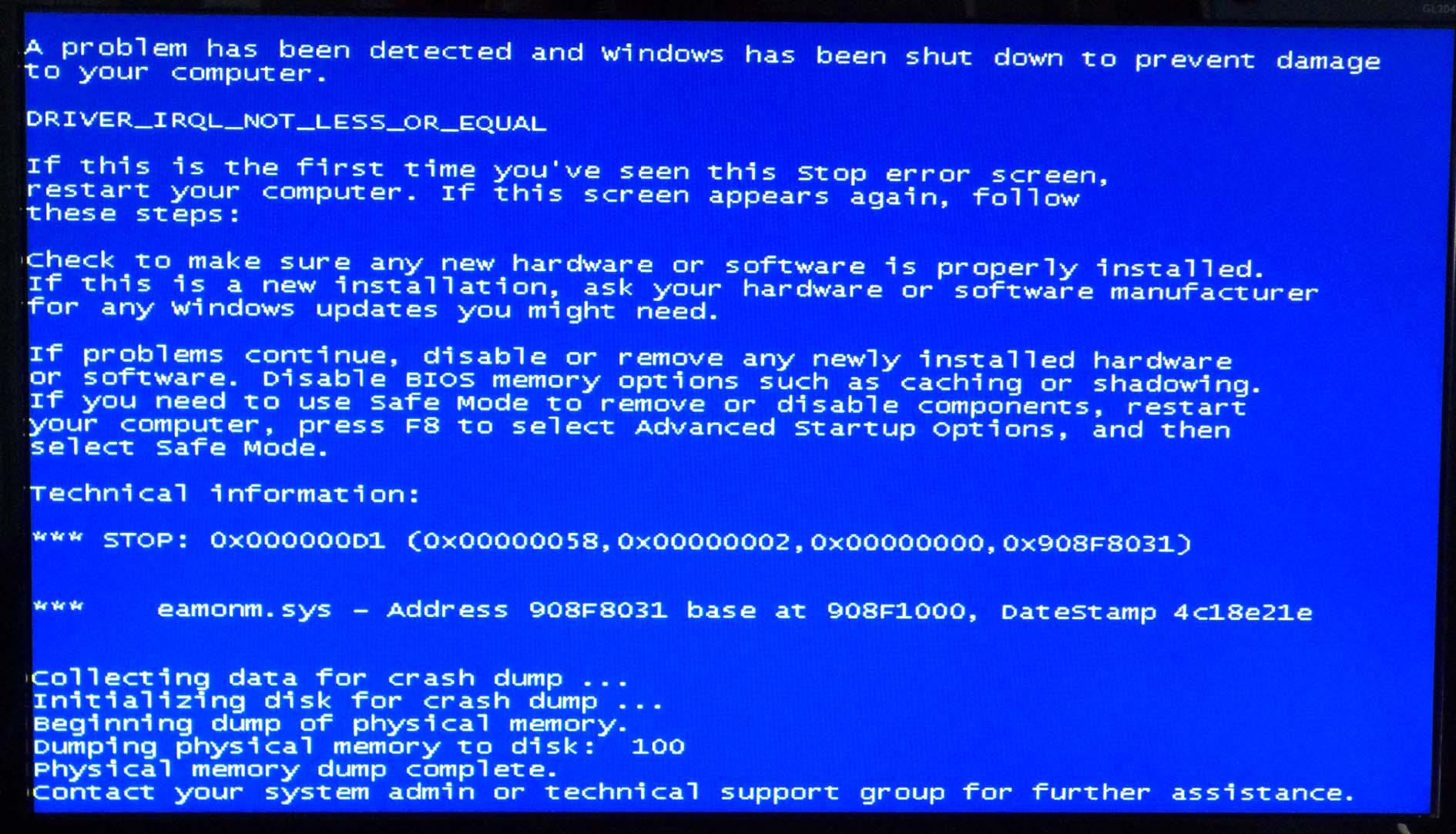

Po najetí win 7 se mi po chvíli vypne počítač, po nastartování všech programů zhruba po 2 minutách se vypne. Počítač nejde zapnout normální tlačítkem vpředu, ale musím ho nejdříve vypnout vzadu a potom oboje zapnout. Potom už počítač běží bez problému.
Tak dnes se mi toto zobrazilo po stažení aktualizací a vynuceném restartu.

Modrá obrazovka, neboli BSoD je chybové hlášení v situaci, kdy došlo k závažné systémové chybě (důvodem může být jak HW, tak i SW). Někdy lze potíž vyřešit bodem obnovy, opravou či reinstalací OS. Tomu bych ale nevěnoval tak velkou pozornost, může se jednat o návaznost předcházející problému, který je akutnější. Vinu bych dával zdroji. Pokud máš možnost výměny, vyzkoušení jiného, neváhal bych. Případně zkusil spustit OS pomocí režimu k noze.

Zdroj byl už vyměněn. Tak nevím co teď.

0x000000D1 ERROR_INVALID_SIGNAL_NUMBER The signal being posted is not correct.
eamonm.sys---ovladač k ESET NOD32 , v nouz. režimu zkus odinstalovat NOD32.
