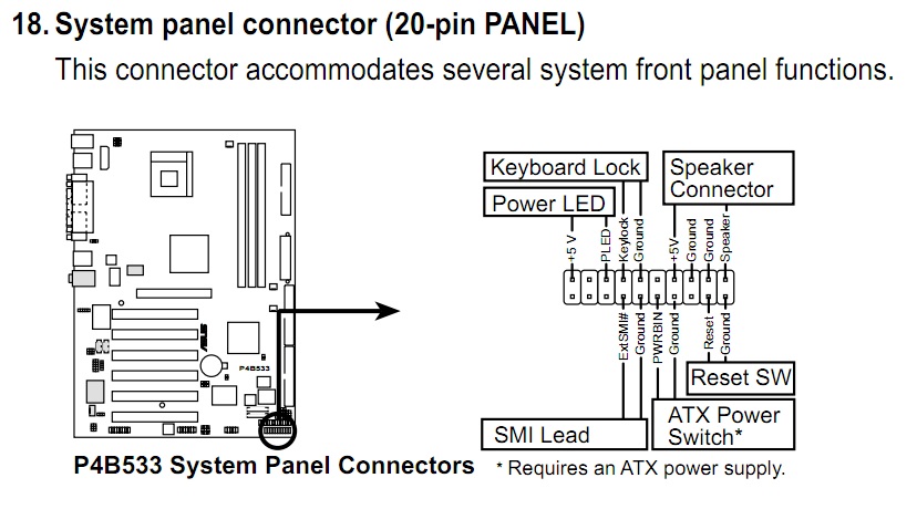

Odpojil jsem káblík od zapínacího knoflíku. Kam s ním?*

Manuál Mám,skoušel jsem to podle toho ale pořád nejde ,takže Opravna :(

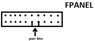

V pravo dole máš panel pinů. Pod ním to je napsaný, hledej PWR, nebo něco ve smyslu power.
edit:
http://www.manualnguide.com/download/ma ... glish.html manuál
Popřípadě pokud to potřebuješ nutně jen zapnout, tak si vem plochej šroubovák a projed ty piny a uvidíš, při kterých kontaktech to naběhne, je to dobytčárna, ale jde to :D

Deska je celkem podobná jak moje předchzí P4PE-X TE možná by to mohlo být na obou stejné, jestli chceš podívám se na tu moji.

Na ty dva co jsou označené to připojíš, na tom konci drátu je ten plast na plstu je napsáno M/B SW to je on, snad ti to pomůže.
Zapojení drátku.jpg (11.94 KiB) Zobrazeno 219 x

Prosím mohl by jsi mi poslat jak ještě připojit ostatní na první stránce jsou na fotce :) moooc diky :)
