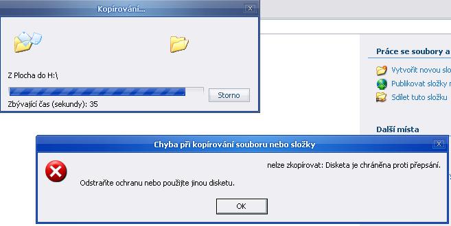

Ahoj mám problém s mojí 2GB fleškou. Chtěl jsem si do ní dát třeba film (cca. 700MB) ale na konci zápisu mi vyskočí hláška že cílová jednotka je plná nebo je cháněná proti zápisu. To stejný se děje když tam dávám víc mptrojek naráz. Po jedné (cca 3MB) to někdy jde a někdy nejde. Včera se mi to ní povedlo dat naráz 200 MB video. To byl zázrak protože další tam už nešlo :evil: . Formátovat jsem ji zkoušel (FAT i FAT32) ale to taky nepomohlo. Myslíte že je po ní nebo půjde zachránit? Vím že teď se dá za slušný prachy sehnat nová ale je mi jí líto :smile:

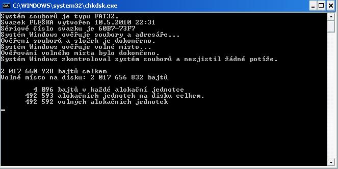

Jinak kontrolu chyb jsem udělal
chkdsk h:/r bez chyb
a potom jsem zkoušel na flešku dát nejaký soubory a jak jsem zjistil nešlo nic. Ani soubor který měl 2 kb prostě nešel :evil: . Tak jsem zkusil ještě video 700 mb a takto to dopadlo
vždycky se to zastaví před koncem

Do spalovny nemusí, pokud je ještě v záruce, tak reklamovat! Jinak ji ještě můžeš zkusit naformátovat, nejlépe v USB v zadní části PC (přední USB může chybovat) a pal zkusit kopírování. Jakou velikost ukazuje po naformátování?
mike127
Příspěvky: 488
Registrován: 25 črc 2008 19:18
Bydliště: ČR
Re: Do flešky nejdou dát větší soubory
Příspěvek od mike127 »
tak v záruce už není. velikost 1,87 a využíité místo 4 kb ?! :idea:
