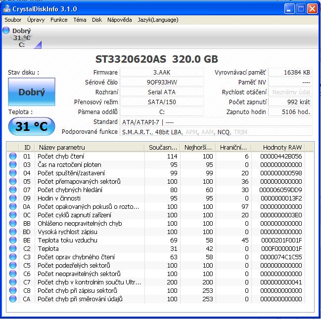

"chyba čtení disku" zkoušel jsem několik restartů, ale nepomohlo to, potom jsem pohýbal z datovým káblem připojený k disku a pomohlo to,pc se rozběhlo ale je strašně zpomalené,pokaždé když jsem pohýbal s tím datovým káblem tak PC nejelo vůbec nebo se rozjelo ale opravdu zpomalené,to trvá i nadále, zkusil jsem zjistit nejaké info o disku programem Crystaldiskinfo a z něho vyjelo: viz.příloha1
tam jsem nic zásadního nezjistil, disk je v pořádku snad.

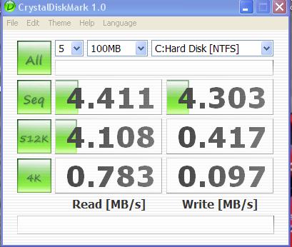

dále jsem zkusil udělat test čtení a zápisu na disk a výsledek: viz.příloha2
Tyto údaje určitě nejsou v pořádku, zajímalo by mě čím to může být. Prosím o pomoc.
příloha 2
příloha 2
příloha 1
příloha 1
