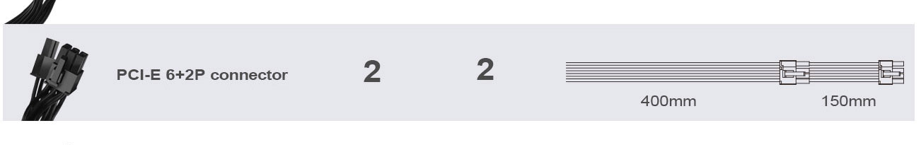

Pořídil jsem si 5070 Ti od ZOTAC, konkrétně model co má přirozený napájecí kabel na 2 8-pin konektory.
Můj zdroj je SX750 Platinum a má kabely na 2 samostatné kabely s 8-pin konektory. Až po zapojení jsem si ale uvědomil že k zdroji aktuálně mám jen 1 kabel co se rozdvojuje (počítač jsem pořizoval z druhé ruky). Grafická karta po zapojení onou rozdvojkou nefungovala - počítač se rozběhl, karta se rozsvítila a větráky roztočili ale karta nedala žádný signál monitoru.
Zaprvé se chci ujistit zda je moje podezření nedostatečnost rozdvojeného kabelu správná, zadruhé se chci zeptat, zda někoho napadá jiná teorie co by mohlo but špatně. Rozhodně si nemyslím že bych kartu spuštěním takhle zapojenou nějak poškodil, chování bylo konzistentní od prvního pokusu spuštění.

Podle mě to nedostatečné je. Karta bere až 300W, a to je 25A na kabelu (to je skoro svářečka). Takže je nutné doplnit správnou kabeláž. Ale to asi nebude ta příčina. Protože při spuštění ta karta nebere 300W, takže slabý kabel by se projevil až při zátěži.
Ale pozor na kompatibilitu kabelů. Různí výrobci zdrojů mají různé zapojení na svých konektorech, tak abys tu kartu nezničil. (Pokud nemáš originál kabel od zdroje, tak se možná už stalo.)
Taky však může být závada na základní desce, může být poškozený zdroj, nebo vadná karta, nebo špatně zasunutá apod
Je potřeba to vyzkoušet na jiném PC, nebo jiném zdroji.

Ano, nedostatečné pro GK v zátěži. Ale probudit svou funkci by měla už při POST a testu RAM.
Máš CPU s integrovanou grafikou? Připojuješ monitor HDMI?

Fungovat by určitě měla i s tím jedním kabelem. Já tak měl řadu let zapojenou podobně náročnou RX 6800 XT, i když podvoltovanou na cca 220W (vím, že to není OK, ale ten druhý kabel mi při jednom úklidu moje nejdražší vyhodila
a náhradní originální kus se skoro nedá sehnat).

S předchozí grafickou kartou vše fungovalo dobře, tedy bych nečekal problém s ničím kromě grafickou kartou. Nemám žádný druhý stroj, tedy kontaktují servis, zda by mi to diagnostikovali. Díky za radu.

Konektory na grafice musí být připojeny všechny.

Ony ale jsou zapojené všechny, je je to pomocí oficiálního splitteru od Silverstone - tedy jeden 8 pin na straně zdroje ale 2 8 pinové výstupy na straně k zapojení do grafické karty.pcmaker píše:Konektory na grafice musí být připojeny všechny.

Co to je za vyjádření, 2 nebo 1 kabel??? Nebo dva konektory? Výrobce nikdy nenastavuje kabely.¨avavaviv píše: ...má kabely na 2 samostatné kabely s 8-pin konektory. Až po zapojení jsem si ale uvědomil že k zdroji aktuálně mám jen 1 kabel... co se rozdvojuje
Ten splitter je napojen na kabel nebo konektor zdroje?

Taky mi z toho popisu neni jasne, jak to ma zapojene. Na grafice je jeden 16 pin? V prislusenstvi je redukce z 2x 8 pinu na ten 16 pin. A do te redukci je ze zdroje zapojeny jen jeden 8 pin? Nebo jsou zapojene oba, protoze kabel ze zdroje ma na tom jednom kabelu taky 2x 8 pin (6+2)?
Re: 5070 Ti zapojena rozdvojeným kabelem 8 pin
Má jen jeden PCI-E 6+2 kabel a ten má mít tyto konektory 2x. Původně bylo vymyšlené pro dvě GK v PC.avavaviv píše:...Až po zapojení jsem si ale uvědomil že k zdroji aktuálně mám jen 1 kabel co se rozdvojuje (počítač jsem pořizoval z druhé ruky).....
To prostě má fungovat!
