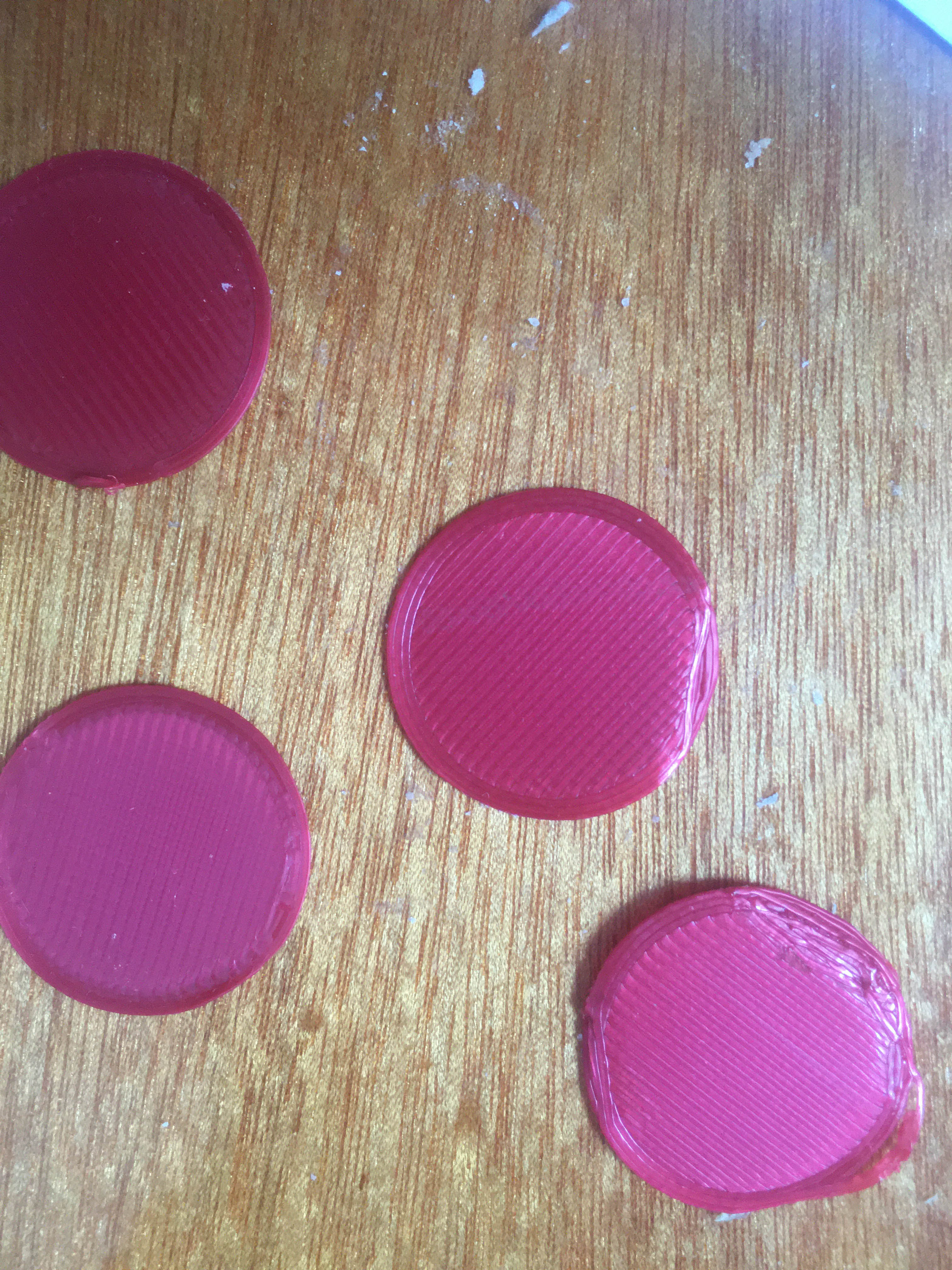

Pěkně zdravím, po dvou letech jsem se vrátil k tisku na 3D tiskárně na Ender 3 Max. Vykalibroval jsem bed a jal jsem se tisknout. Velmi jednoduché objekty - žetony. Několik se jich vždy vytiskne v sadě v pořádku, některé ne. viz obrázek. Používám filament, tisková struna Filament PM 1,75 PLA, 1 kg - perlová červená. Nastavím bed na 60°C a extruder někde v toleranci, cca 210°C. Problém je, že se žetony tisknout detormovaně, především na okraji. Zkoušel jsem i jiný filament ale věc se opakuje. Co může být ve věci? Co si počít?

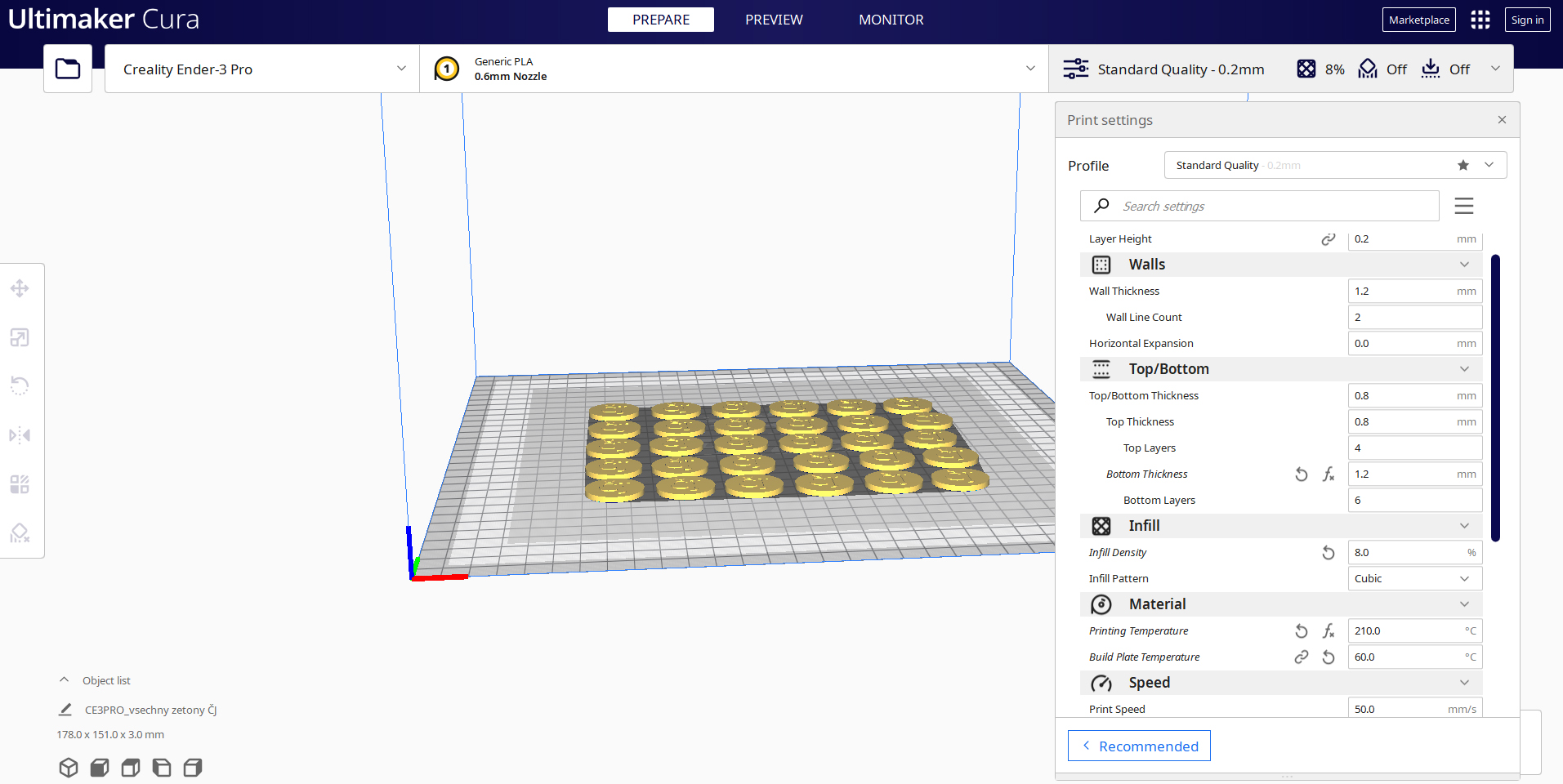

Tak, když jsem se podíval na nastavení, rychlost tisku už je z výchozího 60 snížena na 50. Myslíte, že jít ještě více dole? Přikládám nastavení obrazem.

zkusil bych tak 40.

jestli je na tom obrázku co je vidět spodní strana, tak se ti špatně chytá první vrstva, pořádně odmastit podložku, nebo použít 3Dlak
