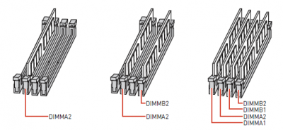

Re: odpojují se USB zařízení
Podle manualu muze byt jediny modul ve slotu A1? Pametove moduly musi byt osazeny podle manualu k desce,
nelze je tam dat nahodne.
Nefunkcni sloty mohou byt zpusobeny i poskozenim pinu v socketu.

B360 GAMING PRO CARBON

b350-g
Dodatečně přidáno po 33 vteřinách:
edit 360-g
Jediny modul ma byt ve slotu A2, nikoliv A1.
V A2 take nefunguje?
