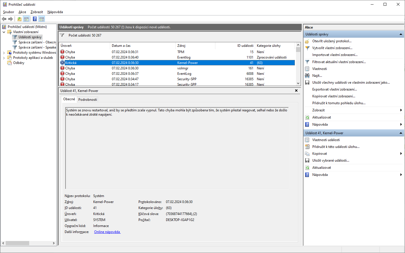

Zdravíčko,
cca 8 měsíců zpátky jsem koupil novou grafickou kartu MSI NVIDIA GEFORCE RTX 3060 Ti spolu s upgradem RAM paměti na 32 GB...
Cca měsíc potom, se mi začala objevovat chyba KERNEL, kde se celý PC zaseknul, na monitoru se ukážou místo obrazu jen takové zelené bity obrysů postav apod., audio jede cca 5 sec ještě dál, ale s PC už nejde nijak reagovat.
Momentální situace je taková, že se tohle stane klidně i 3x za den, a začíná to být dost nepříjemné. Myslím si, že už jen ty zelené bity obrysů postav poukazují na chybnost grafické karty, ale jsem v tomhle nezaučený amatér.
Kernel chyba naskočí ať už při absolutní nečinnosti PC, nebo i při zatížení. Dokonce bych i řekl, že pokud je grafická karta zatížená (hraní her, apod.) tak to se to snad ještě nikdy nefreezlo.
Otázka je, reklamovat grafickou kartu? Popřípadě, je možné otestovat, že to opravdu způsobuje grafická karta?
Používám 2 Monitory. Dodám, že Zdroj je 600W, grafická karta požaduje 550W

Tahle chyba signalizuje až ztrátu napájení, důvod bude v některém předešlém záznamu toho protokolu. Zmíněné rozšíření na 32GB, teď je tam osazeno 4x8GB? To by mohl být důvod nestability. Jaká je celá sestava?

Chyba 41. Ve vsech pripadech ktere jsem videl byl na vine procesor, nebo jeho radic pameti ve spojeni s RAM.
Pokud mas v PC 4 moduly, dej 2 pryc, PC fungujici spolehlive se 4 moduly je spise vyjimka nez pravidlo.

Na desce jsou RAM 2x16 GB
Jinak procesor je Intel i5-8500
RAM Kingston Fury Beast DIMM DDR4 3200MHz (2x16)
Základní deska - ASUS Prime Z370-P
Grafická karta - MSI NVIDIA GEFORCE RTX 3060 Ti

Ta nová grafika byla opravdu nová, nebo z druhé ruky? Zkus projet paměti Memtestem86+. Někdy pomůže rozborka/sborka PC a řádné dotlačení všech konektorů. Jestli máš možnost, otestuj grafiku v jiném PC.

Yep, grafika je nová.
Teď se mi to stalo zase s tou chybičkou, a možná taková zajímavost, dost častokrát to udělá při otevření více oken youtube a podobných přehrávačů... GPU hardware akceleraci mám vypnutou v systému, v prohlížeči je zapnutá.
Memtestem86+ vyzkouším zítra :) a rozebrání a znovu složení jsem už zkoušel no. Ale je to celý takový zajimavý, PC jede vlastně celej den vkuse pravidelně, někdy to vydrží týden fungovat normálně, jindy zase 3x za den

Kdyz vyndas Geforce z pocitace a pouzivas jen iGPU tuhne to taky?
Co mas za zdroj ? Znacka, typ.
Ze ma neco 600W neznamena, ze je to v poradku. Nejaky neznackovy sunt muze krome pozaru
a poskozeni dalsich komponent kdyz odejde zpusobovat podobne problemy.

No, ono je to hrozně těžký, protože teď jsem vytáhnul grafárnu na 6 hodin a nic se nestalo, ale to jsou prostě nahodilý výpadky, a já tu grafárnu reálně potřebuju používát, kvůli práci a designu
Takže je to hrozně těžký, a jiný PC, kam bych ju mohl hodit na test prostě nemám...
Jinak zdroj je - Be quiet! System Power 9 - 600W, což je jedno z mých asi nejvíc momentálních podezření... Zdroj, nebo problém s RAM, schválně jsem teď nechal bežet hru "Hunt - Showdown", což není úplně nenáročné na grafiku pár hodin, a teploty, všechno prostě OK a ten PC prostě nespadne. Reálně PC padá jen při surfování prohlížeče, nebo koukání se na youtube, případně kombinace hraní a a sledování youtube na druhém monitoru. Při jen využítí grafické karty jako takové, ať už hraní, nebo používání grafických programů se to zatím nikdy nestalo.

Zkus dle tohoto návodu: viewtopic.php?f=118&t=129195 nastavit dump výpisu paměti, pokud by to vytvořilo dump, mohlo by to pomoci v hledání chyby.
Re: Kritická chyba Kernel
Nedalo mi to, stejně jsem chtěl vyzkoušet nový zdroj... 4 dny jedu teď na novém zdroji, zatím bez obtíží... Nechávám tohle vlákno ale otevřené, protože jak jsem říkal předtím, tak výpadky byly vždy nahodilé...
Pokud i po výměně zdroju bude problém přetrvávat, přesouvám se na test RAM paměti :)
