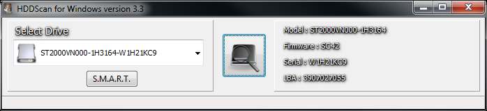

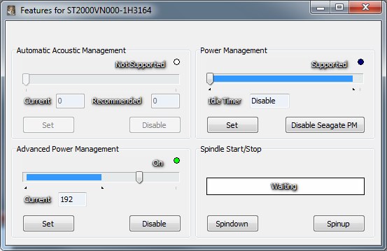

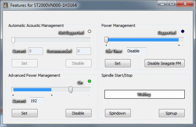

Zajímalo by mne, jestli se disk vypne i když je odpojený USB kabel? U každého disku se dá např. pomocí utilitky HDDScan nastavit několik parametrů Power managementu HDD. Jedním z nich je to, za jak dlouho se vypne motor disku. Je tam rozmezí od 10s až po Disable. Takže bych zkusil disk vložit do PC a nastavit mu Idle timer v Power managementu na Disable a vložit zpět do boxu. Pokud si tuto informaci přebírá box z disku, mohlo by to pomoci. Pokud je čas zadrátován napevno v boxu, nedá se nic dělat.

Díky za tip. Zkusil jsem to pomocí HDDScan změnit na maximum, protože po načtení bylo nastaveno na "Disable". Nepomohlo. Je to špatná vlastnost boxu :-(
