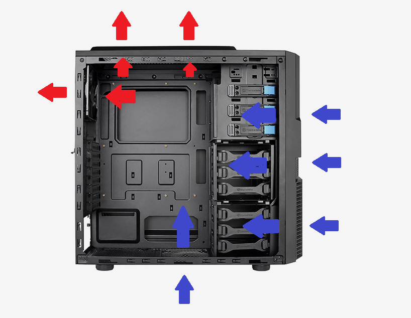

Jak píše kolega, jsou namontovány obráceně. Má to být takto: https://www.techpowerup.com/review/deep ... stfan1.jpg

A jen tak na okraj, máš tam pod MB vůbec sloupky?! Já tam nevidím žádné šroubky, jen díry. Pokud ti vadí vysoké teploty CPU, tak si oprav ty ventilátory a kup věžový chladič. Typicky se vzduch nasává zepředu a zespodu a vyfukuje dozadu a nahoru. Někdy, pokud je v PC AiO vodník, může zadní foukat taky dovnitř, ale pak musí všechny horní fučet ven. Na některých ventilátorech je zboku malá šipka, která vyznačuje směr toku vzduchu.

Takhle nejak by mel proudit vzduch v case. Studeny vzduch vhani predni ventilatory, teply vyhani ven zadni a vrchni ventilatory:
