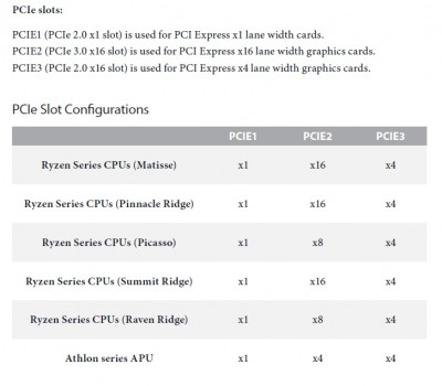

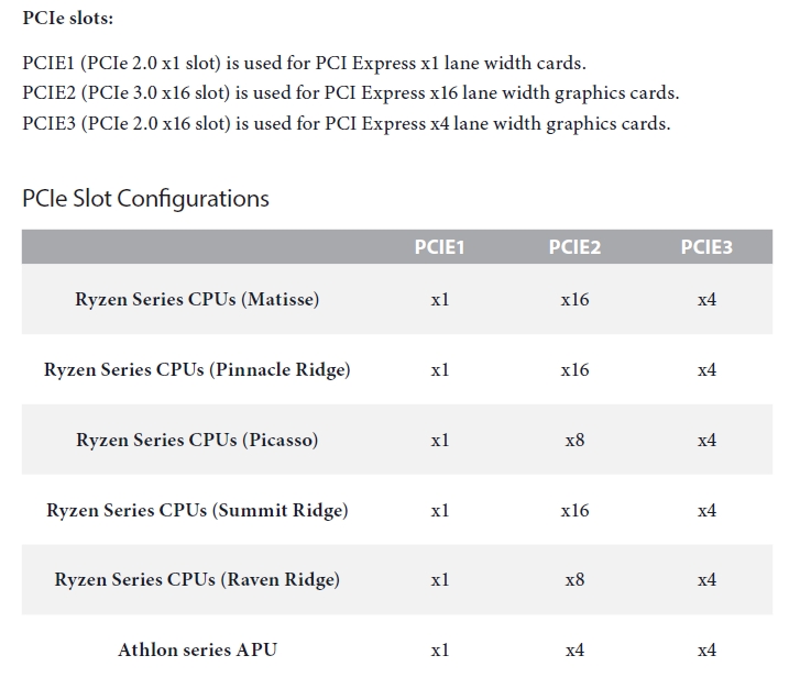

V manuálu Asrock B450m Pro4 je toto:
EDIT: a podle fotky desky je vidět, že tam chybí piny. Tedy velikostně je slot 16x, ale bude mít jen 4 linky (jak už tu psal zeus).
