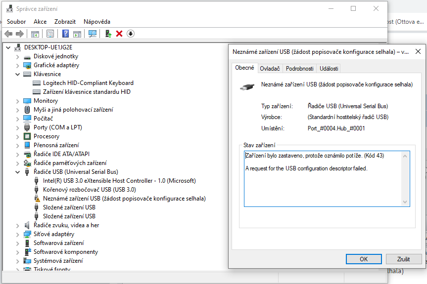

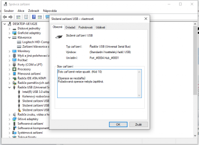

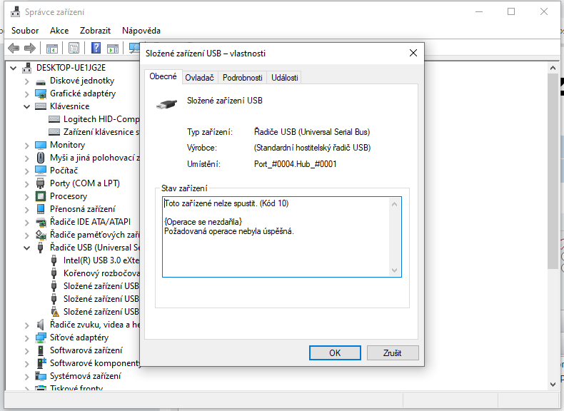

Zdravím, koupil jsem si herní set periferií, klávesnice, myš a sluchátka YENKEE YGS 01. Konkrétně u klávesnice mám problém že někdy po připojení, někdy až po stisknutí jakékoli klávesy oznámí že zařízení USB nebylo rozpoznáno nebo pokud mačkám klávesy velice pomalu, slyším jak se odpojuje a připojuje. Ve správci zařízení se ukáže bud (požadavek popisovače zařízení selhal) nebo (žádost popisovače konfigurace selhala) nebo jednou (operace nebyla úspěšná)
Zkoušel jsem Aktualizovat ovladače, odinstalovat ovladače, všechny USB porty a nic.
Nějaké rady? Set je nový, dnes mi přišel.
konfigurace selhala
konfigurace selhala

Pokud to same dela i na jinem PC tak reklamace.
Neznackova Cina, poruchovost desitky procent.

Popisovane chovani je typicke prave pro USB zarizeni s vadnou elektronikou (pokud se projevuje na vsech PC).
Pro overeni vlivu Windows a ovladacu mozno na stavajicim PC nabootovat z flashky Linux.
