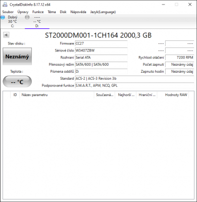

Crystal disk info mi ukazuje jenom název + popisky v záhlaví... Stav disku: Neznámý Teplota: nic
Přitom jsem z něj právě teď stahnul asi 12GB videa na flash disk - trvalo to 1,5 hodiny...
Zkusil jsem Avast na D: - ale nejsem si jistý , že něco běží - žádný procenta, nic...
Pustil jsem z D: video, ale vubec to nereagovalo... a než jsem tohle dopsal (asi 10 min.), najednou se mi spustilo...

Tak daj sem aj screen zo Správa diskov.Ale možno Barracuda doslúžila.Skús vymeniť SATA kábel.

atari
Příspěvky: 3383
Re: Druhý disk (nesystémový) je vytížen na 100%
Příspěvek od atari »
Vypadá to na vadný disk. Můžeš ještě zkusit ten CrystalDiskInfo.
Odpoj disk, zkus tu hru nainstalovat na C, a pokud to bude chodit dobře, tak je problém v tom disku.
Může být poškozená jen mechanika, například se zadírá ložisko apod., a přitom sektory jsou v pořádku, a ukazuje to bez chyb. Nebo také může být vadná elektronika.
