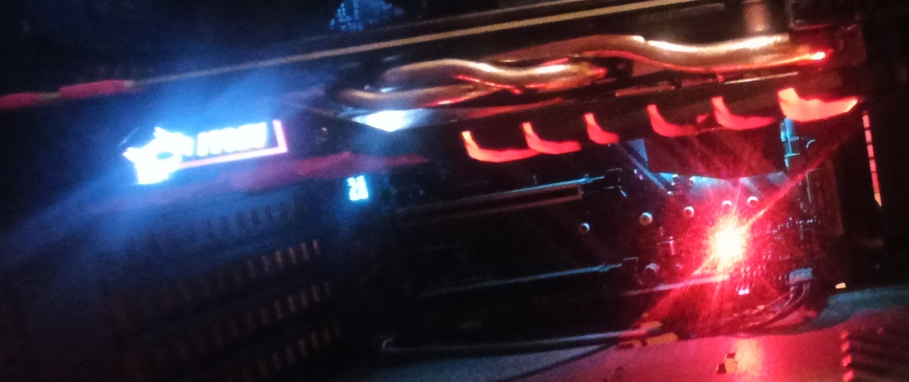

Podíval jsem se dovnitř, větráky na grafické kartě vypadají dobře, ale na základní desce mi svítí červená dioda viz obrázek + mi přijde že větráky jedou pomalu po celé bedně, přitom cítím docela výrazné horko v bedně.
Příspěvky: 55085
Re: Pruhy při spuštění
Jestli je skutecne vadna grafika, tak pricina je toto:
https://www.researchgate.net/figure/Sol ... _276278504
Kdyz je karta studena, jsou problemy, jakmile se zahreje, problem zmizi.
Je potreba ji ale vyzkouset v jinem PC, jestli se tam bude chovat stejne, je problem v grafice.
POZOR - popraskani pajenych spoju je dusledkem tepelneho namahani, tedy pokud je ve skrini horko,
tak to vyrazne urychluje vyse zmineny jev, praskani bezolovnatym cinem pajenych pajenych spoju.
