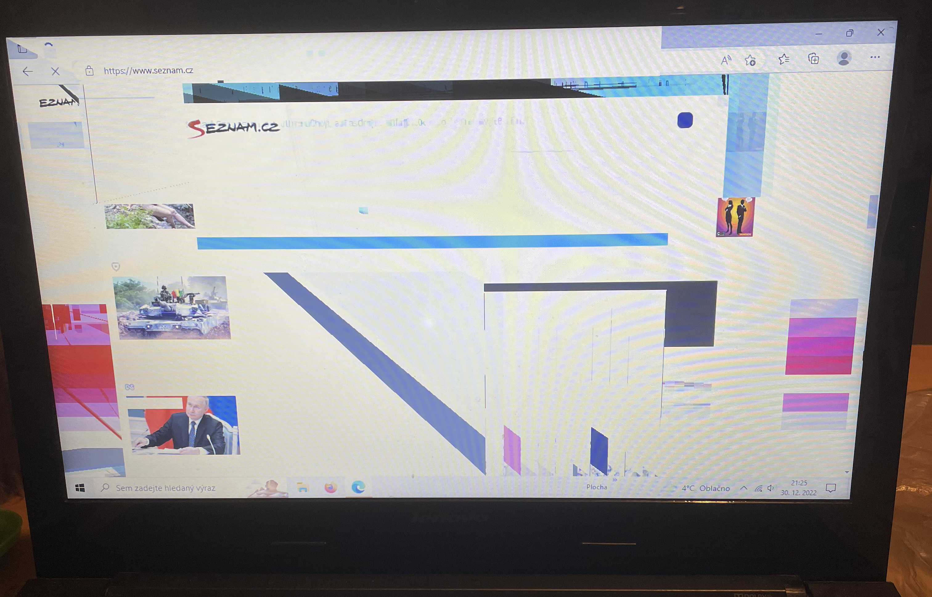

mamina má notebook Lenovo a začal jí slušně haprovat, když najede třeba na stránku seznamu, rozjede se slušnej stroboskop. Stránka se nenačte celá a obdélníky lítaj tam a zpět. Jakmile člověk pohybuje myší, objekty se pohybují a není možný zkopírovat URL adresu. Viz připnutá fotka. Nenačtou se další stránky, například stream.cz, nebo twitch. Dělá to i u jiných prohlížečů. A notebook je starý zhruba 8 let.
Rád bych poprosil, jestli by někdo rozpoznal, co by to mohlo být za problém a jestli to půjde opravit, nebo to nemá cenu a radši koupit nový stroj?

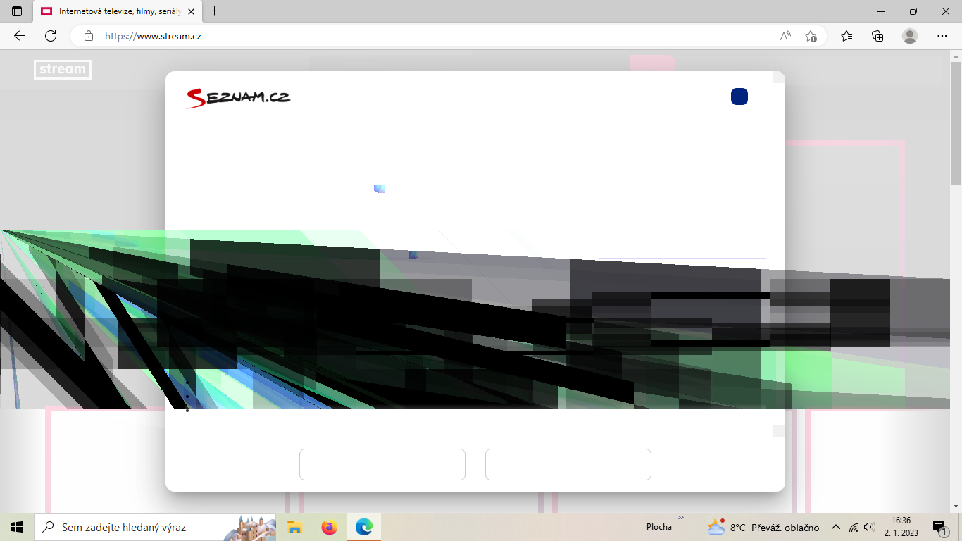

1. screenshot obrazovky přikládám, problémy přetrvávají i na screenshotu
2. na externím monitoru problém přetrvává a je to vidět

Monitor muzeme vyloucit, dalsi na rade je VRAM, coz znamena RAM.
Zkus vyndat RAM, ocistit kontakty, vratit zpet, pripadne vyzkouset jine moduly.
Co se tyce opravy - hodnota tohohle notebooku je nulova, jako novy stal odhadem 10 tisic,
oprava za penize jina nez vymena RAM nema smysl, kdyz za 2-3 tisice jde koupit mnohem
vykonnejsi notebook.

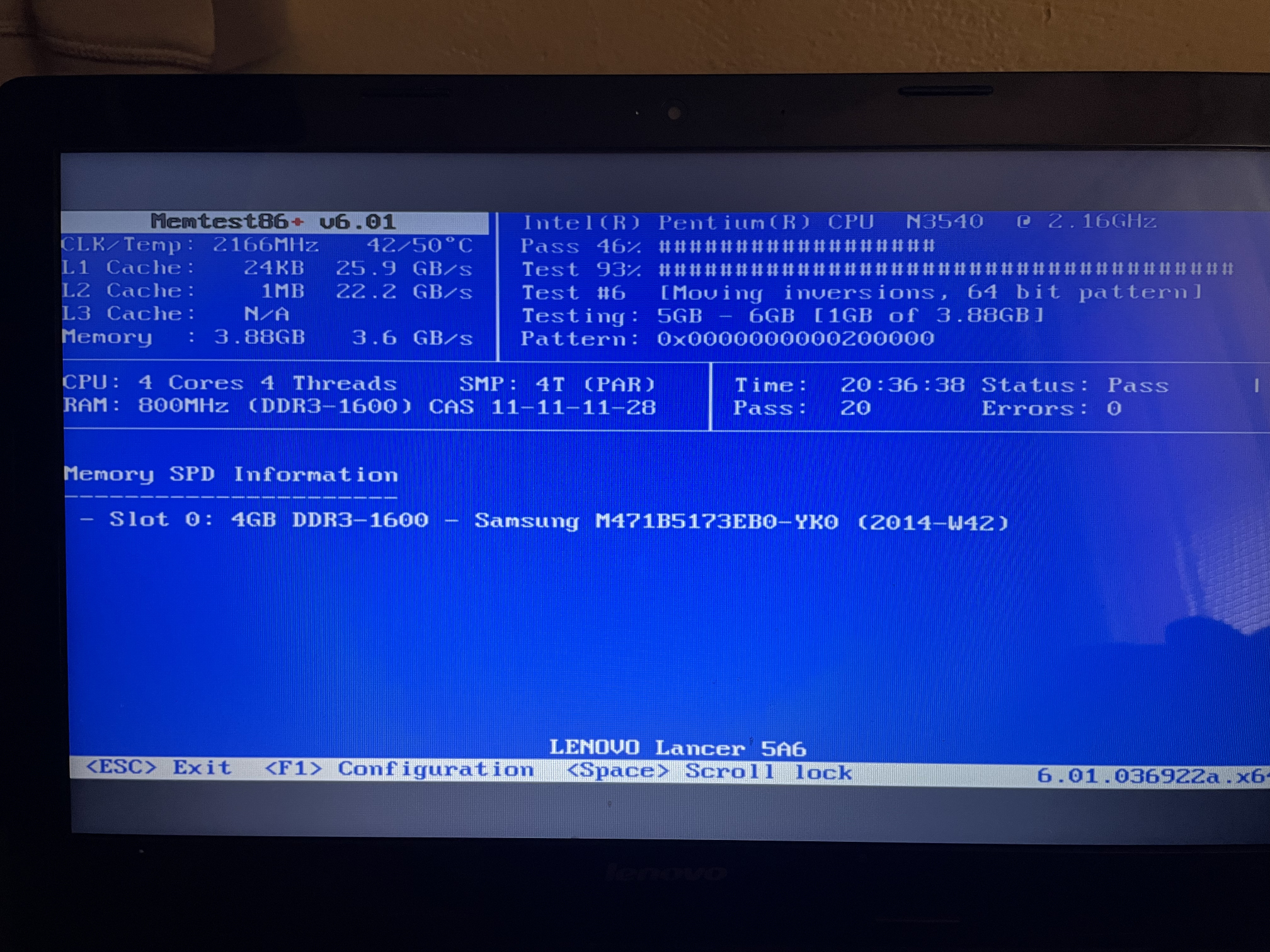

Tak jsem notebook prohnal Memtestem a sami můžete vidět výsledek, jde mi z toho hlava kolem.
Nevíte, kde by teda mohl být problém? Nebo jenom špatně čtu výstup? Díky moc
Příspěvky: 55084
Re: Notebook Lenovo problém zobrazování
Vystup je, ze tam zadny problem neni.
Errors: 0
Jak je dole modra plocha volna tam bys mel vypis chyb a adres pameti.

Pokiaľ je memtest OK, pokiaľ sa to neprejavuje pri mechanickej manipulácii - ostáva možosť č.3 - Intel HD Graphic (integrovaná grafika) je v háji. To sa už ani neopravuje - je to rovno na výmenu dosky , ale ešte lepšie - kúpiť nový.
