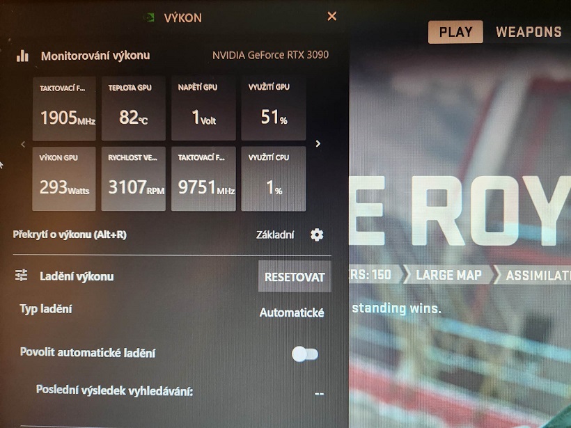

zakoupil jsem grafickou kartu Gainward Phantom GS 3090. Ve Windows mám kolem 45 stupňů, tam žádný problém není.
Jakmile zapnu hru (např. warzone), tak v menu okamžitě naskočí teplota 83 stupňů a větráky jedou na max.
Jakmile zapnu funmark, okamžitě teplota 83 stupnu.

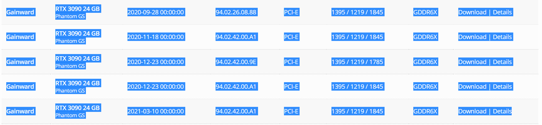

Nevíte, jak je to možné? Je grafická karta vadná? Druhý slot jsem zkoušel, stejný. S 3060 Ti žádný problém, ovladače jsem odinstaloval a nainstaloval znovu a stále vše stejné. Na kartě se původně těžilo. Je možné, že tam je jiný bios? Tak asi tam jiný není, když jsem tuto verzi našel na tomto webu...

Pro info, nemůžu hrát ani hry, v menu warzone mám 83 stupnu a větráky jak kdyby přistávalo letadlo, podle mě by po 5 min hra i spadla...

Při těch 83 stupních jedou na max... jak kdyby přistávalo letadlo.
