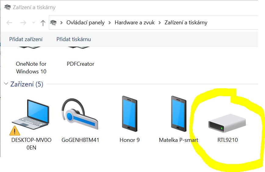

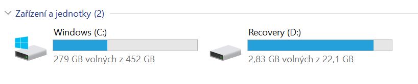

Mám nový SSD disk Crucial P3 Plus 1TB a k tomu Externí box Orico M2PV-C3-BK-EP 10Gbps. Zakoupeno v Alze. Sestavené je to asi správně, dioda svítí modře. Po zapojení do ntb se sice ozve zvuk rozpoznání nového zařízení, ale v "Zařízení a jednotky" se disk neobjevuje. Když otevřu panel Zařízení a tiskárny, tak se tam objeví pod názvem RTL 9210 (připojen k portu USB 3.0 ... bez ohledu na to, kterým kablíkem a do které dírky ho připojuji).

Zařízení a jednotky, Zařízení a tiskárny ... viz obrázky.
Ve správě disků ho asi vidím, je online, ale Nepřiřazeno. Co s tím?
Dodatečně přidáno po 37 minutách 18 vteřinách:
Tak jsem na to šla podle návodu zde: https://www.youtube.com/watch?v=PHrllWU1fsw a zdá se, že to funguje. Disk už vidím.
