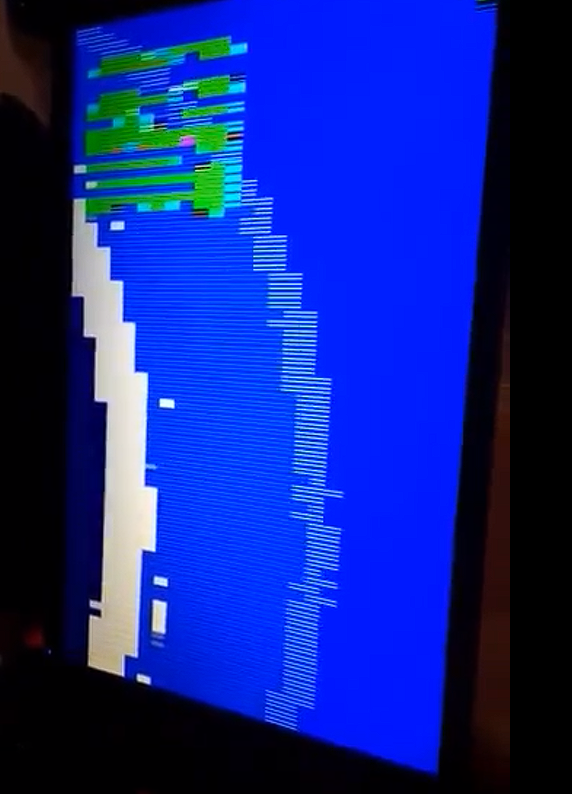

včera jsem měnil ve svém PC na novější grafiku (amd rx 580) z nějaké staré nvidia gts (nevím přesný model). Problém je v tom, že jakmile zapnu počítač, tak ještě než naběhne bios, tak se mi na celém monitoru ukazují jakésy tvary (Modré, zelené, červené).
Čím to může být ? Nějak poškozený kabel k monitoru z grafiky ? Nebo vadná grafika ?
Předem píšu, že grafika i přes toto jede v pohodě, nepřehřívá se, žádný problém s ní ZATÍM není.
Jde mi o to, jestli s ní nebudou náhodou nějaké problémy za pár týdnů. Předem děkuji za veškeré odpovědi.

Budou, RX580 jsou notoricky znamy ze odchazej jak na bezicim pase. :/
Hodne teoreticky to muze bejt i kabelem, ale pravdepodobnost je vic nez minimalni.
Na 99% bude nactla ta grafika. Muze to vyhazovat nepravidelne, postupem casu muze mit problem prepinat mezi 2d a 3d rezimem.
Pokud je od nekoho s nejakou zarukou, idealni vratit. RX580 zrali o 1/3 (o vic jak 60w) vic nez GTX1060 a po tech letech jsou proste dost casto upeceny nebo jinak nakopnuty.
EDIT: hodne teoreticky, pokud si tam mel predtim jeste nejakou GTSXXX grafiku, jak stara je deska - taky by to mohlo delat trochu neplechu pokud je deska pomerne stara z dob prechodu Legacy na UEFI biosy.

Základní desku mám tuto -> GA-970A-UD3. Doporučil by jsi teda vyměnit tu rx580 za nějakou nvidia grafiku ? Jakou třeba ? Na ceně mi nesejde, hlavně aby to mělo podobný/lepší výkon jako rx580 :D

Jaky mas financni moznosti na upgrade?
Zcela uprimne ta deska je dost zastarala a od toho se bude odvijet i zbytek sestavy.
RX580 byla na zbytek tvoji sestavy i tak vic nez dost, pokud ti zatim ta rx580 funguje v pohode a nemas moznost ji nijak reklamovat ci vymenit. Tak ji ponech a proved idealne kompletni upgrade.
Muzes vzit i neco bazarovyho za par korun, i i5 4ty generace bude herne na mile daleko tomu co mas ted.
Ekvivalenty nvidie v tyhle generaci jsou znatelne efektivnejsi a tim padem maj obvykle i lepsi zivotnost, min topi apod. Ekvivalent RX580 je GTX1060, ale nema smysl menit kus za kus, pokud je zbytek tvoji sestavy neco mezi Phenomem II a FX. Pokud by ti to RXko prestalo fungovat z nejakyho duvodu tak s aktualni sestavou nema smysl nic nad GTX1050Ti. Deska je sice stara, ale UEFI normalne podporuje to znamena ze k nejakejm problemum jeste pred bootem by nemelo dochazet z duvodu nejaky nekompatibility problem bude teda jinde - a bohuzel to muze bejt jak GPU, tak zakladni deska - s ohledem na jeji vek.
Jak jsem psal nahore, pokud ti vsechno funguje zatim normalne kartu nemen. Ale uvazuj nad ugpradem cely sestavy, za malo penez muzes ziskat hodne muziky.

Díky moc za radu. Celou sestavu mám v plánu měnit během půl roku, zatím jen tak koukám co koupit a co bude spolu fungovat atp. Ještě jednou díky za takhle rychlou odezvu.

V tom pripade jak jsem zminoval nahore, pokud mas v planu upgrade behem pul roku tak pokud aktualni GK aspon nejak funguje tak bych to nemenil. Jakakoliv investice do tyhle sestavy jsou v podstate vyhozeny penize.
Stejne tak se muze jednat o nejakej jednorazovej problem, kterej se uz nemusi projevit. (ale za me je nejpravdepodobnejsi bud nacla GK nebo MB). Problem je, ze se tohle bez nahradnich dilu kde mas moznost vymenit ks/ks blbe zjistuje a je to tak trochu odhadovani.
Nicmene nechal bych to vsechno co nejdyl a pak to komplet vymenil.
Za radu nz, at to drzi co nejdyl. :-) komplet upgrade je moudra volba.
