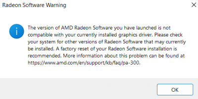

Když chci zapnout AMD software a zkontrolovat hodnoty a teploty, tak mi to vyhazuje tuto chybu

Chova se to jako kdyz je vadna graficka karta.
Predpokladam, ze ovladac od vyrobce zase nebude nainstalovany.
