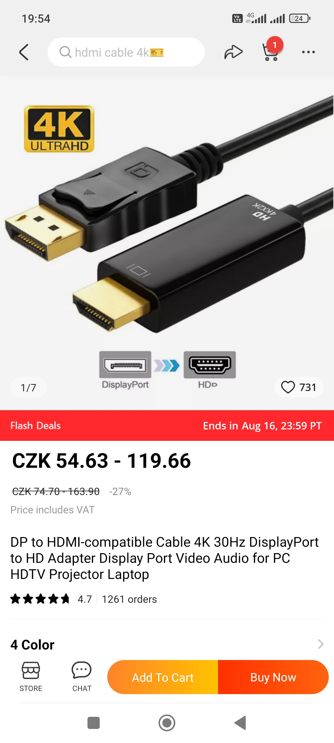

asi mám teda smůlu a nechám to přes to Bluetooth. Jinak proč mi vlastně nešlo propojení tím kabelem DP-->HDMI? Má to nějaké nějaké omezení? Vím, že televize se soundbarem šla propojit pomocí hdmi, tak mi nejde do hlavy, proč to nejde u pc, kdy DP by měl umět také obraz i zvuk.
Dodatečně přidáno po 3 minutách 42 vteřinách:
Kabel sem zkoušel tento

Nebyla chyba jen v nastavení počítače? Byl vidět DP Output v zařízení pro přehrávání a byl tento výstup vybrán?

Po připojení se právě vůbec nic nestalo. Ani to nepíplo. V nastavení zvuku ve Windows se žádný nový výstup neobjevil. Jasně, jednalo se o levný kabel z Aliexpressu, kdybych ho chtěl na obraz, vemu značkový a kvalitní, ale v tomhle případě sem chtěl ušetřit, klidně koupím jiný kdybych měl jistotu, že fungovat bude. Nedokážu právě určit, zda je chyba v kabelu, nebo to takto zapojit skrz redukci prostě nejde.

A když ten samý kabel propojíš přímo s HDMI v telce, tak funguje obraz i zvuk?
Re: Připojení soundbaru k PC
Telka nemá DP, tak to nezkusím, každopádně zkoušel sem tím kabelem propojit počítač s televizí (normálně k tomu mám kvalitnější kabel) a to funguje. Zezadu na Soundbaru u konektoru na hdmi to píše HDMI TV (ARC), možná tedy je ten konektor kompatibilní jen s telkou (jak sem psal, propojeni hdmi-->hdmi s TV fungovalo dobře)

Zkoušel jsi se na PC podívat do nastavení obrazovky? Ten kabel má na konci v konektoru HDMI elektroniku a PC by ji mohl vidět, jako další zobrazovací zařízení (monitor). Je možné, že je třeba manuálně přířadit tomuto zařízení způsob zobrazování. Tzn. klonování hlavní obrazovky, nebo rozšíření plochy a s tím by se mohl potom i aktivovat zvuk do tohoto zařízení. Teď nevím přesně, jestli PC "dovidí" až za něj a detekuje si samotné přípojené zařízení.
