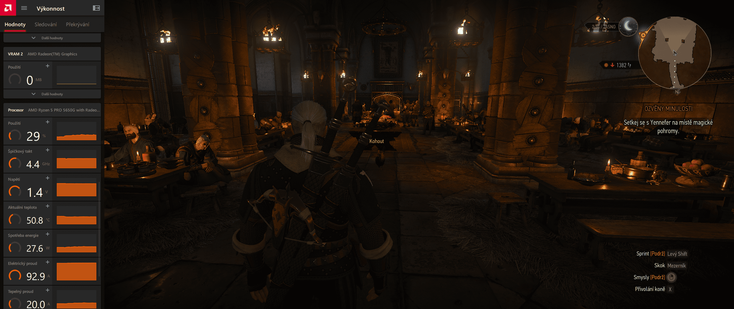

Ale to jsou blbosti ( bez urážky) , nikdo nemá ve Far cry 4 70 FPS v místnosti. Doporučená je nějaká R9 290X a AMD FX-8350, což je 8 jádro, takže Far cry 4 musí umět využít více jáder v CPU a R9 290X, však moje RX musí být mnohem výkonnější.
Stejně, tak Witcher 3, doporučený CPU je AMD FX-8350, takže i ta hra umí pracovat s vice jádry.
AMD FX-8350 má L3 8M, můj má 16MB.
Skoro jsem na to přišel, pokud si v nastavení napájení nastavíte vysoký výkon, tak se zvolí jako min 100% a max 100%, ale to tak nesmí být. Dal jsem na min. 0 a max 100. CPU ve hře funguje na 4/4.2 Ghz
Jen mi FPS haprují třeba z 90 na 60, ale to muže být hrou. Už mám v místnosti 114 fps a venku 90 na Ultra nastavení. Počítám, třeba 10 fps drop, díky ultrawide monitoru.
Witcher 3, stejná lokace jako předtím. Říkáte jak je to špatný CPU, už jsem chtěl objednávat nový a přitom to byl problém ve Windows. Nepochopím.

To je teda zajímavý, já mam právě nastaveno na obojím 100%, aby se CPU nepodtaktovával (což si ty celou dobu chtěl, ale nikdo tě nepochopil).... ale já zas nechápu, že musíš mít min na 0 a max na 100, přitomhle nastavení by se právě měl procesor podtaktovávat, když si myslí, že nemusí dávat větší výkon. Já už to tak nastavuju od dob, co maj procesory idle takty, vim, že většinou ve starých hrách se měl tendenci procesor flákat, ale jak píšu, že mam 100% u minima a i maxima, aby se nepodtaktovával, popř. jel i v turbo taktech, seš si jist, žes to nenapsal blbě?Strakery píše:...Skoro jsem na to přišel, pokud si v nastavení napájení nastavíte vysoký výkon, tak se zvolí jako min 100% a max 100%, ale to tak nesmí být. Dal jsem na min. 0 a max 100. CPU ve hře funguje na 4/4.2 Ghz...

Nenapsal, u těch prvních fotek je nastavený na obojím 100% a cpu jelo na 3.2 Ghz někdy 2.5Ghz atd ( viz. foto ) Včera jsem to změnil, min na 0 a max na 100% a CPU se sice podtaktovává ve Windows, ale ve hře, jak jsem fotil, jede na max, stabilně.
I když. Já, bych raději, aby tak jel i ve Windows, ale tak lepší než nic. :)
Ano, nikdo mě nepochopil, pořád se řeší využití, ale mě zajímal takt CPU.

Nevím sice k čemu to bude, ale v BIOSu si můžeš nastavit nějakou fixní frekvenci, toto ve Windowsu nehledej.
A když už tam budeš, tak u RAM hlavně nastav, ať ti ty RAM běží aspoň na tom 3200 MHz profilu, protože mít je takto podtaktované opravdu nemá smysl, na pouhých 2666 MHz to už musí brzdit snad i ten výkon Ryzen 5650G.

No to jedno. Trochu jsem se v vrtal v Biosu a místo auto, jsem všude nastavil svoje hodnoty. Sice bolestivý jako vyšetření konečníku, 4 dny řešit PC ( zase), ale funguje to skvěle. Mám normální FPS a to nastavení napájení funguje, už jak má. Tak se mějte a děkuji za informace
Nový CPU si raději koupím s novou řadou.
