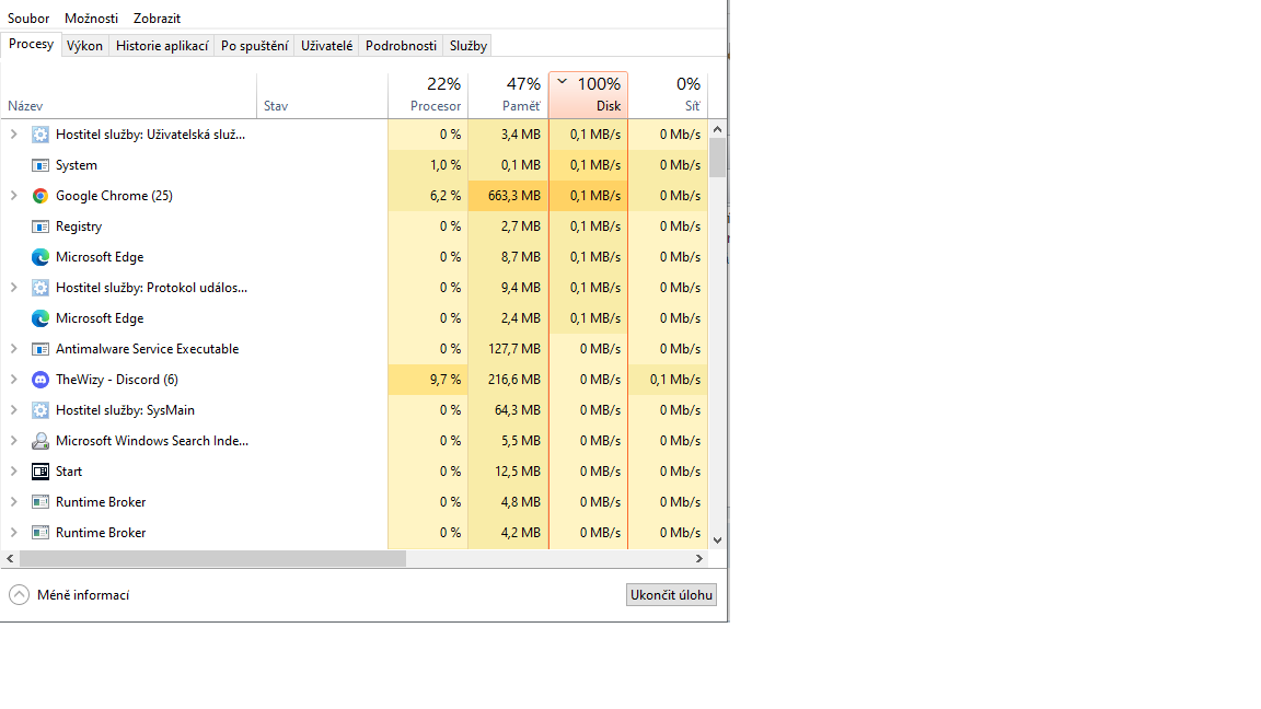

Zdravím mám problém nejspíše s HDD , jsem lajk takže pracuji s dostupnýma informacema z google , mám problém s tím že ve správci uloh mi jede disk při menší zátěži na 100% a zmrzne celý počítač , při zapnutí lolka jede hra na 200fps po nějaký větší akci mi to zarmzne i klidně na 1,5 minuty, je to schopné i zamrznout při menších operacích jako v malování :-D . Zkoušel jsem všechny softwerové rady a nic nepomohlo . Do dnešního dne sem stím problém neměl . Druhá věc co sem udělal bylo že sem obnovil pc do továrního nastavení avšak stálé problém přetrvává .Stává se že nemám ani nic zapnuto , skoro nic mi nebere disk a stejně je tam 100% viz. příloha . Mám starý počítač 6 let . Občas to vyhodí hlášku , microsoft windows přestal správně fungovat .
Má otázka zní .
1, Je to problém s Hdd diskem (HDD Seagate Barracuda 7200.14, 3,5" SATA III - 1TB)
2, Stačí vyměnit kus za nový ?

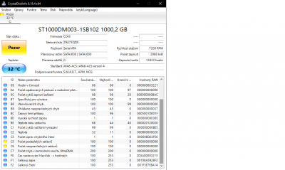

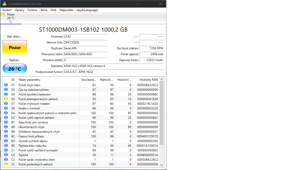

RIKI22 píše:Tak sa pozri na disk cez : https://osdn.net/projects/crystaldiskin ... _16_4.exe/
Tady to je , 2 minuty po zapnutí . Je KO? popř stačí nový kus vyměnit za starý abya to fungovalo ?
Dodatečně přidáno po 25 minutách 4 vteřinách:
po 15 min
Re: Problem s HDD (100%) využití
KO jeste neni, je teprve pocitan ;)
Kdyz uz vymenu, tak radeji za SSD (kvuli SMR na novych discich).
