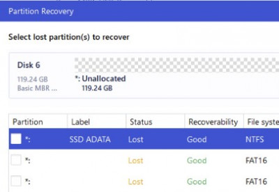

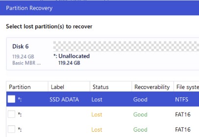

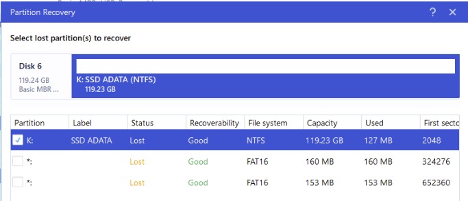

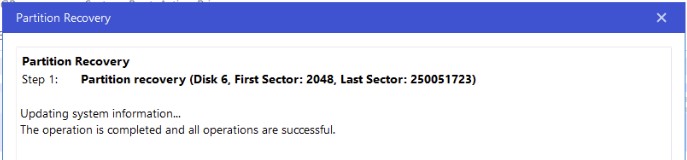

Skúsil som to teda v tom programe EaseUS partition manager cez Partition recovery obnoviť stratenú partíciu.Ale ak máš free verziu ,tak síce prebehne sken ale po stlačení Proceed ,vyskočí hláška na zakúpenie programu.Ak si to však vyriešiš,program spraví to, čo treba.Program obnovil partíciu, priradil písmeno a obnovil súborový systém NTFS.Dáta na disku zostali.
Skúsil som.Na funkčný disk s priradeným písmenom K nahrať pár dát a potom vymazať celú partíciu.Spustil som program a vyzeralo to takto.
1.Vymazaný disk
2.Priradené písmeno aj obnovené NTFS
3.Hláška o ukončení.
Re: Najednou mi z ničeho nic zmizel celý E disk - potřebuji nutnou pomoc.
Důrazně před tímto postupem varuji.
Jak jsem již psal, program může obnovit partition, ale není záruka správnosti dat, tohle není program pro záchranu dat.
Z vlastní zkušenosti jeden případ, kdy data na obnovené partition chyběly a druhý byl horší - než jsem ke známému přijel s diskem a GDB, obnovil partition, data se zdály v pořádku, začal prohlížet soubory, systém zahlásil překřížené odkazy v MFT a doporučil checkdisk. Naneštěstí známý poslechl. Výsledkem bylo několik desítek poškozených fotografií a dalších souborů. K jeho cti musím říci, že se poučil z krizového vývoje, pořídil si síťové úložiště, na tom má adresář, do kterého "hrne" soubory a který je hlídán skriptem. Jakmile má velikost DVD, je mu doporučeno vypálení, on si vypálí soubory na DVD, a soubory z tohoto adresáře si přesune jinam na síťové úložiště. Má tak zajištěnu zálohu pro případ jakéhokoli dalšího výpadku.
