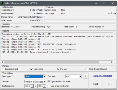

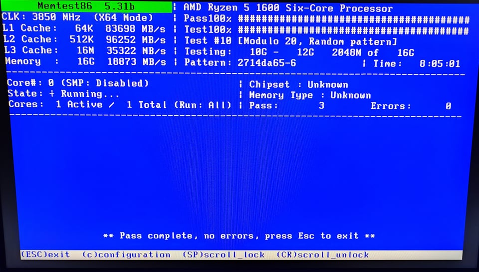

Takže mám tady nějaké výsledky:
Memtest 86 5.31b - 8 hodin (přes noc)
Video memory test na zapůjčené GK - test trval asi 1,5 hodiny, když jsem dělal test na mojí GK tak tak dlouho netrval, nevím jestli je to výkonem GPU

Nemáš to pořád nějak přetaktované? Jestli je to CPU, které ukazuje Memtest, tak by mělo jen na frekvenci 3600MHz a né 3850MHz. Ale možná je to tím starým Memtestem, který nepozná ani čipset a typ pamětí. Měl jsi nabootovat Passmark Memtest86 přes UEFI.
Haalf
Příspěvky: 15
Registrován: 17 pro 2021 12:38
Bydliště: Jeseník
Re: HW/SW Problém s grafickým zobrazením
Příspěvek od Haalf »
pcmaker píše:Nemáš to pořád nějak přetaktované? Jestli je to CPU, které ukazuje Memtest, tak by mělo jen na frekvenci 3600MHz a né 3850MHz. Ale možná je to tím starým Memtestem, který nepozná ani čipset a typ pamětí. Měl jsi nabootovat Passmark Memtest86 přes UEFI.
Ano je přetaktovaný včetně RAM, ale to jsem samozřejmě vyzkoušel vrátit do defaultu.
